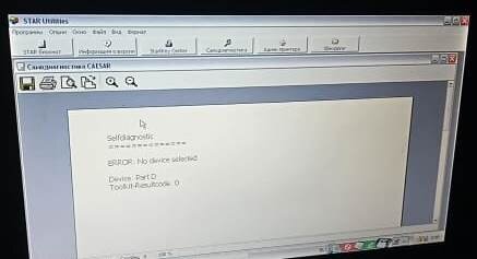

Все привет. Нужна ваша помощь.
У меня кирпич С3 (Китай).
Xentry от 9/14. Скачена на рутрекере.
При попытке запустить самодиагностику CAESAR пишет ошибку "No devises selected". Где то прочитал что нужно прописать номер девайса в программе или что-то типа того. Как это сделать?
Скриншотик
дык - компорт надо выбрать. остальное тоже не работает?

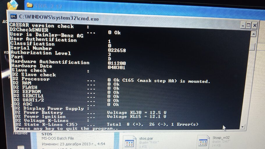

:LOL: блин, переназначил ком-порт снова и все заработало) странно, что настройка слетела.
Кто-нибудь может подсказать? по тесту все нормально? Ошибок вроде нет.

Это тест на машине. Получается что есть какие то проблемы с киричем?

Как переназначение порта делал? У меня такая же проблема, полгода назад настраивал, все работало. Недавно подключил к машине , а кирпич с ноутом не соединяется... и не могу вспомнить как прошлый раз удалось победить.
зашел в диспетчер устройств, выбрал порт УСБ - скорость 19200, в дополнительных таймаут 4 и ком порт 2. после ОК говорит перегрузись. перезагрузил комп и самодиагностика полетела. Но прикол в том, что HHTWIN без этих манипуляция работал.
А внизу экрана соединение зеленым светилось? Замок закрывался? У меня красным остается и замок открыт

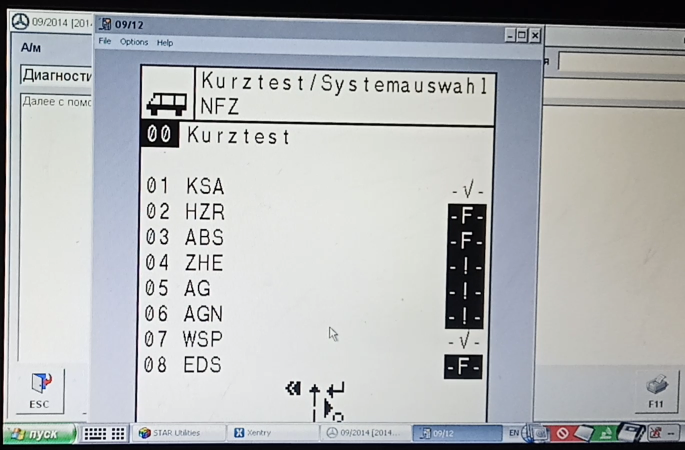

Читаю свой Вито по 38 пин розетке. видит некоторые блоки (скрин приложу). тест обрывается после EDS (в этот блок не заходит) и не видит самого главного блок CDI.
Тест Цезаря на машине тоже приложу в скрине.
Что делал: прозвонены все кабеля. все провода присутствуют. Вскрывался сам кирпич и пропаивались все релюшки, микросхемы и соединения. Если нужно фото кирпича, могу приложить. Блок двигателя на машине читается другими сканерами например Лаунч и Аутел, а вот Старуха его не видит.
Исходя из теста Цезаря и выше сказанного, кто может направить в нужном направлении? в чем у меня проблема? в ПО, кирпиче или проводах все таки?

что значит обрывается?
Ну после EDS щелкает релюшками появляется надпись на немецком со словом Abrbogen, что то типа того и пишет про ошибку связь. заходишь по новой и видишь результат. могу фото приложить надписи. секунду.

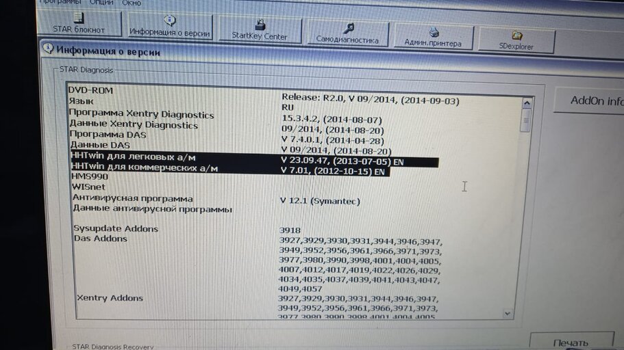

Без теста в блоки не зайти? Почему английский не включить?
На сколько я знаю и читал в интернетах есть два вида HHTWIN, для легковых, в которых можно настроить языки и зайти напрямую. и второй для коммерческого транспорта ВИТО, спринтеры и прочие. в которых только немецкий и зайти можно только через Ксентри. Без теста зайти в блоки нельзя. там в начале только два пункта : быстрый тест и приборная панель.
Вот версии установленные.
Вот так выглядит начальная страница когда заходишь в диагностику Вито.

Вы мне скажите, то что при тесте Цезаря на машине в последней строчке у меня написано: Total 8<+>, 26 <->, 1 Error(s). вот конкретно Эта надпись говорит о каких либо проблемах с С3?? аппаратных? или это нормально?
