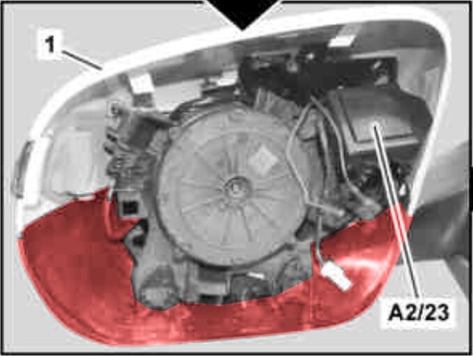

Добрый день!
Не находится в WISе ничего по поводу съема (и, соответственно, замены) только нижней части корпуса зеркала в V167. Отсюда вопрос , если кто выполнял такую замену, то как снимали эту деталь (в приложении выделена красным)?

она отдельно не поставляется. для демонтажа - надо механизм складывания снимать. и половинить (ножка-корпус)
механизм складывания снимать....
ar88.70-p-9070lf
По снятию механизма складывания тоже безуспешно пытался в WISе найти. Предположу, что снимается заглушка снизу оси раскладывания зеркала и каким-то спец. инструментов расфиксируется шток на котором ось. Но подробностей не найти :(
ar88.70-p-9070lf
Спасибо за направление!
это схема от 222, но на 167 то-же самое. конструкция одинаковая.
там смысл такой, что отделяется низ от верха винтом 9. с 7го пункта. там ввернуть и повернуть или выжать. не помню )
я один раз только менял мотор. там ничего сложного.

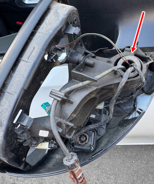

По результатам, в 167-ом конструкция всё-таки отличная от 222 и схожих (не зря, видимо, по 167 в WISе нет статьи по разбору зеркала до механизма). В итоге, в моём случае решилось следующим образом:
1) Срезается голова штатной втулки (красная стрелка)
2) Снимается подвижная часть
3) Заменяется (искомая) нижняя часть корпуса
4) Срезанная втулка меняется на новую (завальцовывется)
5) Сборка в обратном порядке

Не, не измерял, но насколько знаю втулка была не от 166, а ручного изготовления. Но может и совпадает длина.
