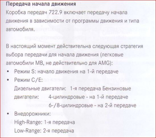

У меня коробка 722.9 в режимах Е трогается все время с первой передачи, читал что должна со второй, так ли это?
Где вообще можно посмотреть (Настройки) для каждого режима E S A, возможно настроить режим для трогается со второй передачи?
Смотря какой мотор.
M278
Просто есть не приятный пинок с 1-2, адаптация не помогла, в ремонт как то не хочется отдавать, а со второй и так хватает мощности что бы тронуться?
В 722.9 есть такой режим, comfort, так же известный как economy после 2010 года. Из его описания следует что машина должна переключаться раньше и стартовать с 2 передачи. При этом на X164 и W164 с разными моторами этот режим работает совершенно иначе, т.е. машина стартует с 1 передачи и переключается где-то на 4500об/м. Где-то можно почитать почему? В WIS как раз информация про переключение на низких оборотах.

Про вторую передачу не уверен(на личном авто точно всегда с 1-ой)
