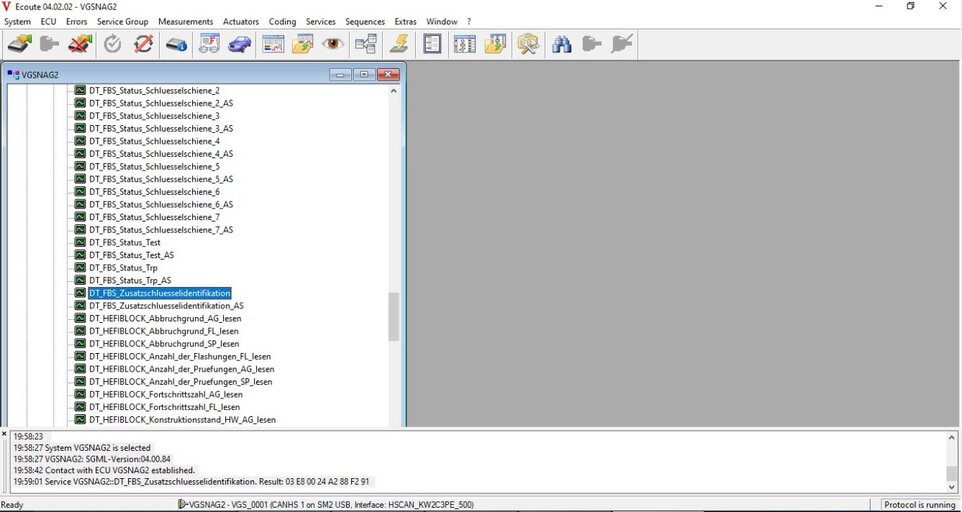

Всем привет! тут немного изобразил что и куда ;)
делаю как написано в первом сообщении:
1. Нажимаем Data - DT_FBS_Zustzschluesselidentifikation и получаем что-то вроде SEED
2. Потом нужно считать Sonder hash
3. Полученное значение вводим с помощью команды Routine - RT_Starten_FBS_TransportschutzLosen_AS
Не получается.
Где то писали что нужно использовать функцию Setzen
может нужно подключаться напрямую к CAN ? Плата Сименс 3

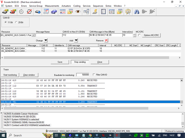

Небольшие уточнения:
Из этого
112 4А 52 03 00 11 22 33 44
112 03 55 66 77 00 00 00 00
4А 52 03 00 11 22 33 44 - это считанный хэш?
03 55 66 77 00 00 00 00 - это пересчитанный хэш?
Что такое 112 вначале?
Вводить эти команды через меню F12 - ручной ввод, одновременно или по очереди?
Почему эти цифры выделены жирным 00 11 22 33 44, 55 66 77?
Из этого
какой размер пересчитанного хэша?
читайте тему и далее.
читайте тему с решения. больше ничего обсуждать нет возможности по кругу. всё написано в этой и ДРУГИХ смежных темах по этому вопросу.
работает :) читайте тему последовательно. + другие. всё написано.

Здраствуйте.
Знаю что всё разжовано но прошу подсказать.
Перечитал уже по несколько раз темы.
Плата 033 545 67 32
Vediamo кодирует и флеш записывает.
Не могу получить: запускаю Data - DT_FBS_Zustzschluesselidentifikation
Feil
Делаю на машине.
