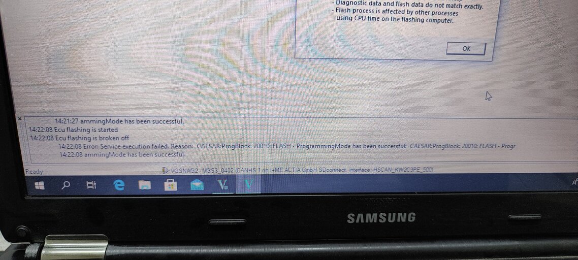

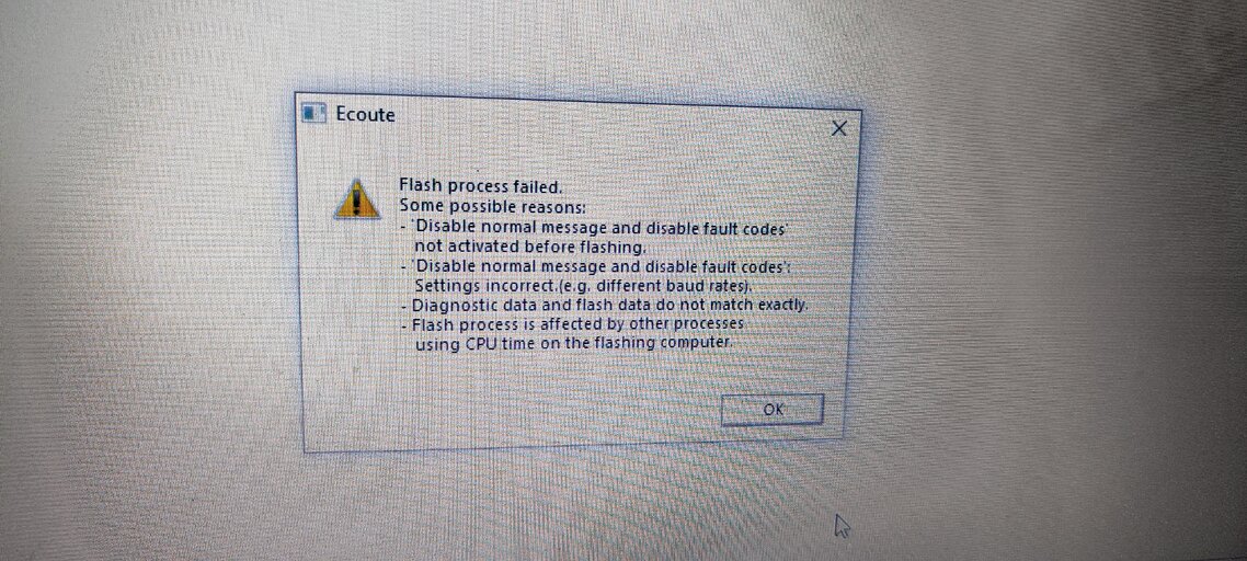

Здравствуйте, подскажите уважаемые, раньше проблем не было с этим, суть вопроса: наг2 3-версии плата не могу прошить сффкой, авто w212.087, версия софта 0009023103, выдает ошибку, прошиваю как обычно на столе, скрин прилагаю, извините заранее за качество фото

Смотрим Вашу первую картину!!!
Что пишет экот про дисайбл! Во втором сообщении он пишет что инкорект баут райд! Измените этот параметр!
BST RGS
BST RGS
BST RGS
Извините, чет первый раз с этим сталкиваюсь не подскажите где изменить этот пункт?
