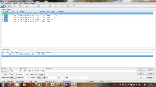

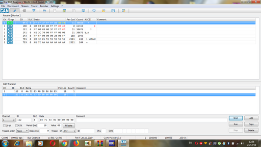

Hash unlock: A0 E8 06 86 83 FC 53 9D
пытаюсь обнулить канхакером,но без результатов:DT_FBS_Status.Result:aktiviert
может есть какие то нюансы
спасибо

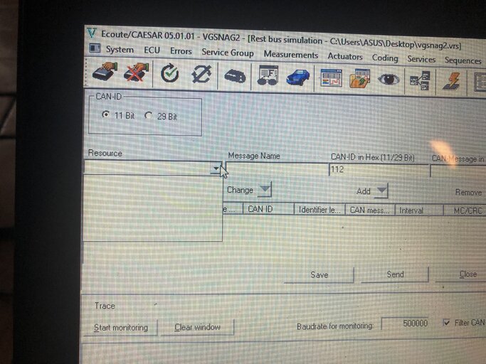

Плата а003 466 0310 vgs3-nag2 затупил страшно и залил в неё не правильную прошивку 0009021314_001.cff ведьмой теперь она не даёт себя никак перепрограмтровать убрать активации fbs . Код разблокировки hash имеется но ничего не выходит. Пните куда копать пожалуйста.
Из оборудования есть с3,с4 ,svci2020.
За помощь буду материально благодарен
что не даёт, как не даёт.. вы уверены, что вопрос о вашей проблем нужно обсуждать в теме, где обсуждался вопрос штатного обнуления? создайте отдельную тему и напишите всю информацию, включая вывод консоли и трэйс. (что это и как - тема про ecoute к чтению)...
будет смысл обсуждать.
К предыдущему посту. Плата разблокировалась через запрос ответ канхакером с id 2eb раза с пятого и после этого ведьмой дала себя перепрограммировать и привязаться к новому авто
