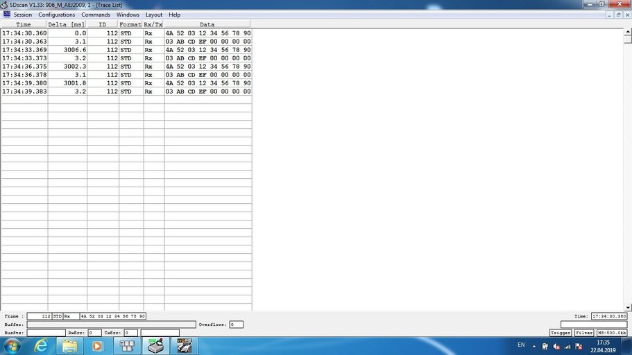

Может кому пригодится, прикладываю исходники "очистителя для VGSNAG2", пока так и не вышло обнулить плату, завтра попробую отключить ее от машины и подключу "на столе"
1762
да, блин, тут надо без доп железа сделать. это делается...
п.с. кстати, есть режим CAN BUS SIMULATION - там можно от любого ID команду послать.
пробовал запустить - вываливается с ошибкой, я уже думал на этот счет :) Завтра к вечеру опять доберусь в гараж буду пробовать. Как говориться это уже дело чести :)
Если есть кан хакер попробуй отправить команду с ID 112 https://benzpro.ru/forum/attachments/nag-1-jpg.1413/
не показывает - ругается
1763
вообщем надо потыкать в сторону симуляции каншины.
Ок, спасибо большое за помощь и наводки ! Завтра вечером буду посмотреть.
Спс, попробую
Подключил на столе, если посылать все стандатрно - изменений нет, лог во вложении. Сейчас попробую разобраться с симуляцией CAN, при попытке открытия вываливается с ошибкой :
1769
Гы :) понял, нужно сперва соединение с блоком разорвать
Так, CAN симуляция открывается, сообщения добавил, но при попытке отправить - лог пустой, хотя вижу что диоды на переходнике моргнули, значит команда в кирпич ушла.
Ребята ! По-ходу прокатило !
1772
и ключ встал
1773
Всем спасибо за помощь ! Коробас привязался и персонализировался. В речении раб недели попробую подправить Java приложение чтобы отдавать команду через симуляцию, нужно только узнать как сказать всем остальным блокам, кроме коробки чтобы ушли в офф-лайн
