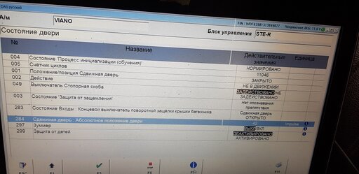

Не работает ЦЗ. по действительным значениям видно, что правая сдвижная дверь остаётся "открытой" при закрывании двери. концевой выключатель поворотной рычажной защёлки отрабатывает. на пружинных контактах мерил. контактные площадки в норме. В действительных значениях есть пункт "Абсолютное положение двери" должно быть равно 40 (Impulse) у меня 42. Хотел узнать что это за действительное положение 40 и от куда оно считывается?

Если перемкнуть в разъёме B 2 и 3 контакт на кузове при открытой двери, затем закрыть дверь вручную, "абсолютное положение двери = 40 " и показывает, что дверь закрыта. 1 раз ещё "закрывается" потом опять 42 и "открыто"
Романофф, если я правильно понял, это "абсолютное значение" в блок управления двери приходит от механизма закрывания? тоесть теоретически если трос растянут, то количество этих impulse будет больше 40?
по концевикам всё работает и в действительных значениях и мультиметром проверял. концевик отрабатывает, что дверь открыта\закрыта. Смущает именно параметр "абсолютное положение двери" там по справке должно быть 40 что соответствует закрытой двери. когда значение 40, дверь "закрыта" параметр 283. когда 42 параметр 283 - открыта. Вы говорите, что это значение блок двери получает с привода.
попробую снять замок ещё раз всё проверить, но мне кажется, что то не то именно с пунктом "абсолютное положение..."

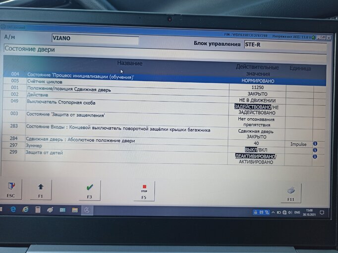

Освежу чуть тему. Было обращение, не закрыта правая автоматическая сдвижная дверь, я проверил провода, контактные пластины, так же как у ТС значение абсолютного положения двери было то 40( дверь закрыта), то 42( дверь не прикрыта по одному из концевиков в замке).
После еб...и и выяснения какой из концевиков мудрит голову, было принято решение заменить замок в сборе.
Был куплен на разборке замок, установлен, и всё заработало.
Ниже фото параметров: 16355956642876219555901020305434.jpg
Так проверяется просто. Перемычками и тестером. Блок привода и фото параметров к индикации двери не имеют отношения.

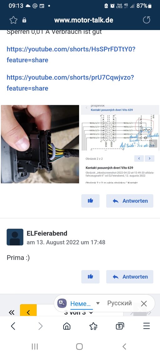

Перемыкаешь между собой контакты 2 и 5 на контактнои паре,все работает как надо кроме : не горит индикация на кнопке
Микрик поменял изменении нету ,Проводка в самой двери от замка до контактнои пары звонится ....

Перемычка на 2 и 5 контакте стоит в самои двери, а что если её переставить на контакты которые на стоике ,тем самым проверю контачит ли пара
Тема обмусолена....
Перемычка получается имитирует замыкание микрика?
