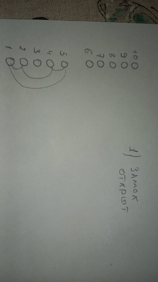

Рис 2
Дверь открыта, Закрываю вручную замок на 2 щелчка(имитирую закрытую дверь)
Звонятся между собой 1и 2 4 и 5 контакт
По идее концевик работает,

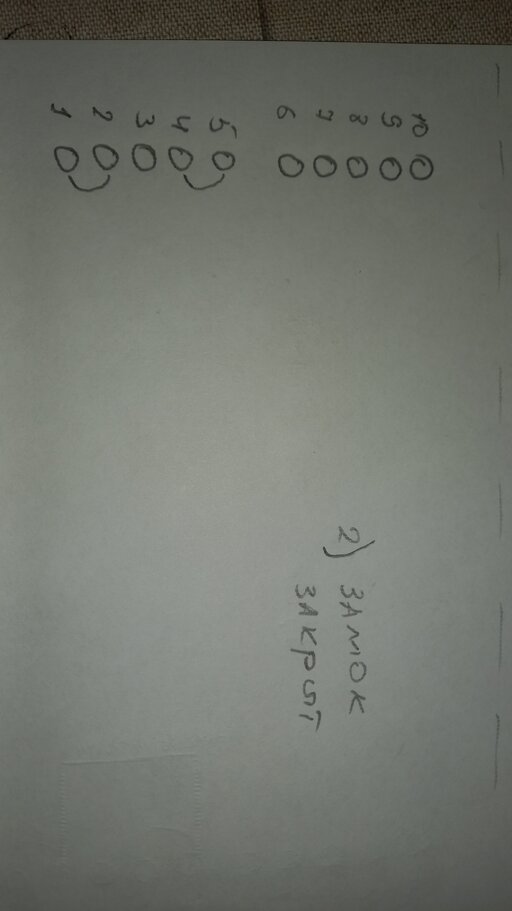

Закрываю Дверь ,Закрываю авто ключом ,закрываются передние двери
Боковая и крышка багажника не закрываются и горит свет в заднеи части салона

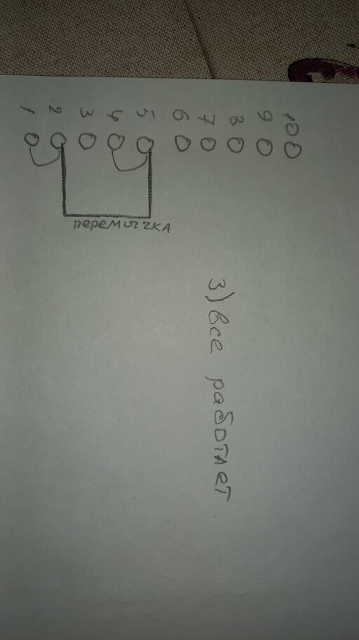

Рис 3
Ставлю перемычкумежду 2 и 5 все работает ,закрывает ,
Единственно если не дозакроешь боковушку не высвечивается на панельке предупреждение
Конечно не критично ездить можно но все же
