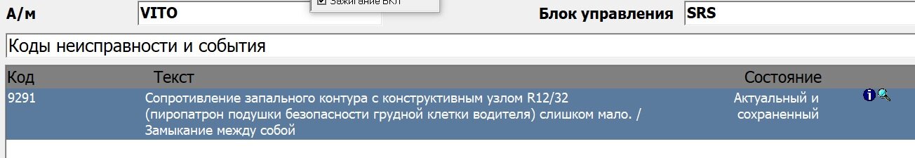

романофф блестящий... Авг 31, 2021 #22 У него замыкание пиропатрона (проводки) - надо чинить Последние изменения: Авг 31, 2021
R rauol Новичок Сен 1, 2021 #23 романофф сказал: У него замыкание пиропатрона (проводки) - надо чинить Нажмите, чтобы развернуть ... что теперь чинить??? Остальные убрались ведьмой Вложения ошибка.jpg 41.7 KB · Просмотров: 31

романофф блестящий... Сен 1, 2021 #24 там по русски написано что неисправно. и что остальное убралось? что сделали? или не сами?

романофф блестящий... Сен 1, 2021 #30 что именно сделали? вообщем будем ждать в этой теме чтоб была информация, а вопрос поиска замыкания - отдельная тема.

otpetiy Постоянный Сен 1, 2021 #33 rauol сказал: Не поверите, но так оно и есть. Сделали как Вы говорили. Нажмите, чтобы развернуть ... Ну так?! Ошибка сейчас в действительных??? Посмотрите что? И отключите её в кодинге! BST RGS
