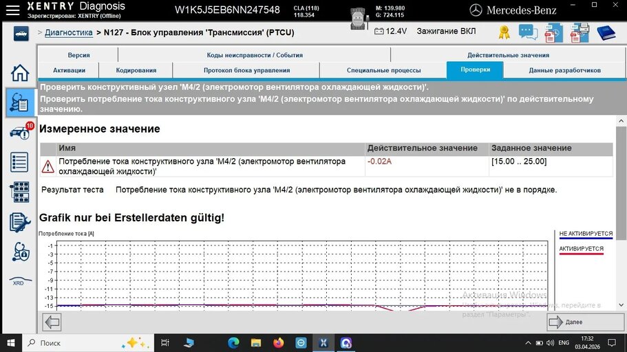

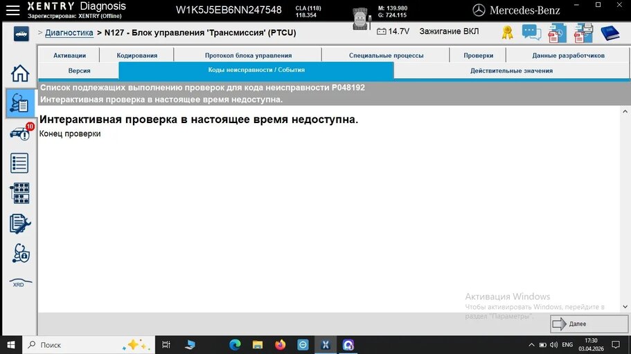

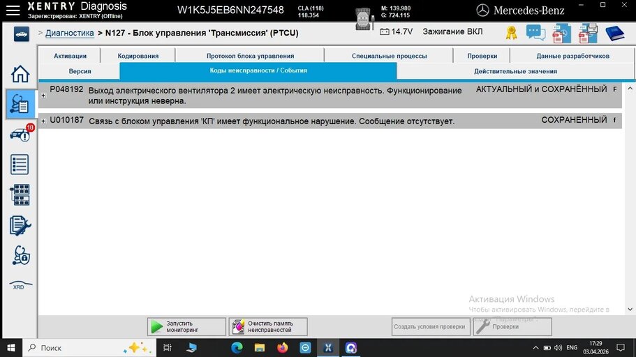

Прошу подсказать, что означает эта ошибка: P048192 Выход вентилятора 2 имеет электрическую неисправность. Функционирование или инструкция не верна.
И где он, этот вентилятор. Проверок не даёт.

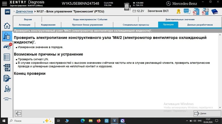

В проверке в блоке трансмиссии, только по одному узлу M4/2 не проходит, но его тоже в WIS найти могу.

В синей книжке нет информации.
История непонятная, человек только купил машину.
это какой-то доп вентиль для охаждения. на переднем модуле расположен разъём на него около левой фары ближе к центру находится (между радиатором и фарой - сверху)
Если не изменяет память, стоит под правой фарой за передним подкрылком. Подкладок имеет решетку в этом месте
Он там сильно страдает…грязь, вода его убивает.
Насколько я помню это дополнительный вентилятор, установлен за правым локером переднего колеса, он охлаждает дополнительный теплообменник кондиционера, установлен только на AMG вариантах. Как правило очень сильно страдает от грязи и заклинивает.
