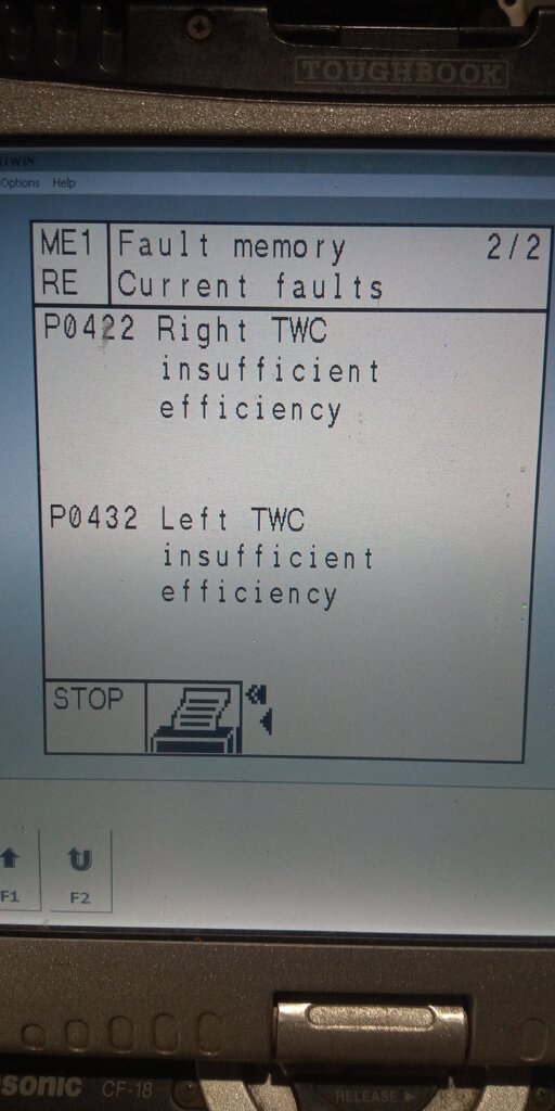

Ругается на эффективность катализатора. За катами стоит по зонду.
