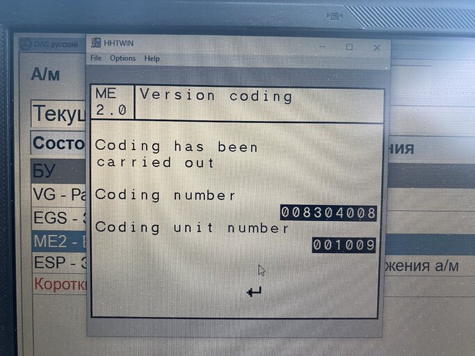

знаю проблему, проверил по дате выпуска и модельному году, с этими кодировочными строками не отвалится, "зуб даю"))))у проверь сразу что круиз не отвалился
Куда строку то вставлять?))знаю проблему, проверил по дате выпуска и модельному году, с этими кодировочными строками не отвалится, "зуб даю"))))
а зачем ты спрашивал?Куда строку то вставлять?))

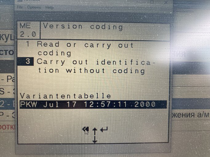

Тут тоже не активно, нигде не активно)не там, последняя строка в корневом меню
покажи фото списка меню.Тут тоже не активно, нигде не активно)
прибор ксентри коннект?Нет строки такой, вот в чем причина)

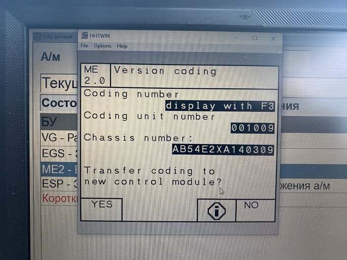

Да, я так понял у меня httwin такой, или то что из ксентри запускаю..прибор ксентри коннект?
у меня на ксентри конекте то же не было возможности менять кодировки в HHT, для этих целей пользуюсь сд конект с версией ксентри 12 годаДа, я так понял у меня httwin такой, или то что из ксентри запускаю..
Пардон, не правильно понял, сд конект у меня, но дело в самом httwin, прибор не причем. Спасибо вам за помощь Geshaу меня на ксентри конекте то же не было возможности менять кодировки в HHT, для этих целей пользуюсь сд конект с версией ксентри 12 года
Спасиботам важно что-бы HHT запускался из DAS , тогда туда передаётся нужный конфигурационный параметр, без которого некоторые меню отсутствуют. была тема.
