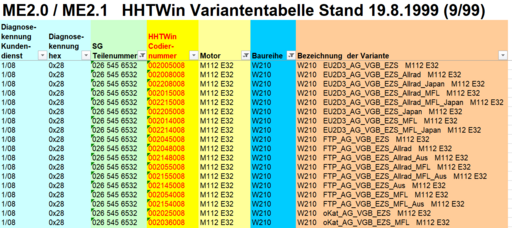

Приветствую. WDB2100651B084187, был заменён блок управления двигателя, к старому блоку доступа нет. Как правильно подобрать кодировку для этого автомобиля? На некоторых авто можно посмотреть кодировку в epc, но тут все перелопатил, не нашел

Сейчас вообще кодировка не стоит? 002 105 008 не пробовал?
Спасибо. Но эта таблица у меня есть. Вопрос в том как подобрать кодировку именно ту, что должна быть с завода

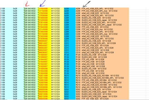

Красной стерлко номер блока, синей кодировка, черной то что включает в том числе кузов 210

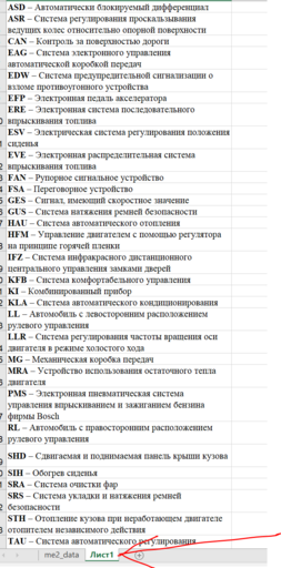

расшифровка есть на Листе 1
Просмотреть вложение 4392
Просмотреть вложение 4393

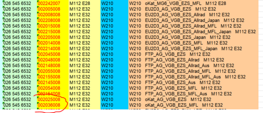

Попробуй ту что я написал.
Спасибо. Попробую
а у машины в VIN код 918, и номер блока 0265456532
посмотрел по блоку на других 210ых - есть кодировка 002 005 008
Вот тоже думаю она. или без кат нижние?

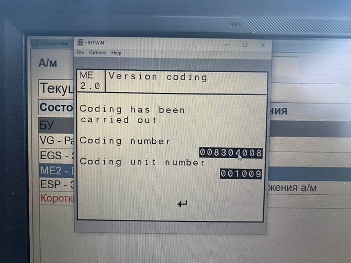

Приветствую всех. Кому не трудно подскажите куда копать) WDC1631541A140309 Мл 163 М112 МЕ 2.0 1999г Нужна кодировочная строка без контроля задних лямбд, И где ее править, т.к не активно окно для правки строки)
Просмотреть вложение 13020
008044008 ограничение скорости 180км/ч
008302008
