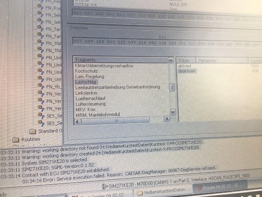

Добрый день
Машина дорест WDD2040411A046890
Хотел изменить кодировки двигателя в ведьме выдает ошибку
Пробовал разные cbf результат такой же.
фото для примера с ошибкой во вложении.
Искать нужно cbf нужную или как разблокировать блок для кодировки?
Решение
У меня получилось но вариант так себе ,
Нажимаешь SES_Set_ProgrammingMode , и он разрешает менять кодировки , но при кодирование он падает в бут , закрываешь машину на 20 минут она выходит из бута , проверил и все получилось .
