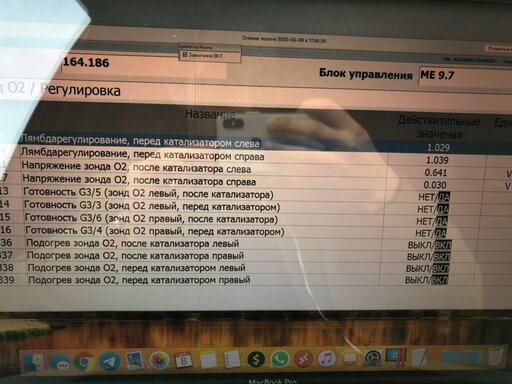

Полосу они не показывают, напряжение меняется. Стар показывает даже готовы они или нет при запуске на холодную, поэтому и возникло подозрение что по факту задние лямды не отключены. Соре за скриншот.

918 хуже работать не будет, работает на стандартных топливных картах, расход как правило уменьшается, но тяги меньше на верхних оборотах, если на 918 плохо работает двигатель, значит искать проблему, вторые лямбды в е2 должны показывать напряжение 0.455 примерно и не меняться, а первые корректироваться в районе 1. В любом из режимов, двигатель не должно колбасить, если такое есть, то разбираться.

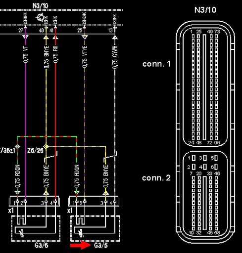

А не подскажите какой пин вытащить? Схем к сожалению нет.
А что кнопкой F6 не показывает разъём блока управление ? В дасе встроенно разъёмы блоков и пины указаны какой куда
Коннектор 1, пины: 13, 25, 27, 40, 41
Уже отрезал лямбды короче, решил не лезть в косу)
Советую вытащить с блока тоже, часто бывает что при попадании влаги в штекер лямбды, появляется сигнал на пинах
