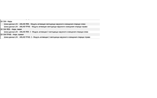

Проблема на автомобиле GL поворотники все работают. но при этом в салоне частота мерцания и звуковое сопровождение опережает реальное.
Xentry по поворотникам ни чего не показывает.
Есть ошибки по правой фаре серовопривод.
История машины не известна.

смотрите кодировки, скорее всего была переделка фар, а чтоб не было ошибок в кодировках изменили, там где параметры контроля ламп... явным признаком этого первые три (если этот праметр не изменили) должны совпадать.

Кто-то в фарах садит лин.

да, есть именно это оборудование, на А-шке недавно разбирался почему одна фара не работала... на 166-ом всё таки стоит проверить кодировки... если был бы неисправен лин, моргание на щитке было бы очень быстрым, как будто бы нет ламп.

он-же показал ошибки лина...
