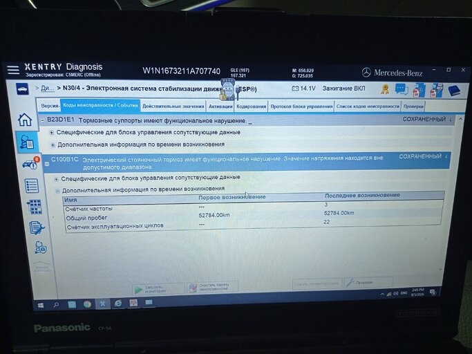

Всем Здравствуйте. W167 не снимается со стояночного тормоза по утрам. На кнопку в салоне не реагирует. Но после сброса блока управления ESP (разъëм, либо постоит) работает. В ремзоне стояла почти весь день и не проявилось, но с утра опять. Пробег 50 тыщ. Суппорта в порядке разъемы тоже. В действительных значениях кнопку видит.

Когда трогаешься пишет "снимите со стояночного тормоза". Активации в блоке не работают.
Постояла сейчас около часа с отпущенным тормозом, так теперь не ставится.

Захожу в блок, активирую, работает, пробую с кнопки, работает. Это ошибки с которыми приехала, сейчас их нет и не появляются.
Сервисное меню пишет "не выполнены условия". Истории не знаю.
При неработающих активациях ни чего не пишет. Состояние не меняется.

В первом посте написал "кнопку видит". Тачка сертификатная.
Кто сертификатная? Кнопка? Блок? Сколько надо вытягивать информацию?
Почему ошибки что были не написать было в тему???
тут всё просто. ошибка была, но стёрлась - значит не пишем. а по факту - тачка 99% утопленник. и надо привода менять.
У меня был топляк с одним мотором откисшим - была ошибка, не помню какая. Абс по токовым резюкам мониторит состояние, если не ошибаюсь, просто так отсутствие работоспособности без ошибок маловероятно. Там даже если кнопка задействования с неизвестным статусом гирлянду зажигает
