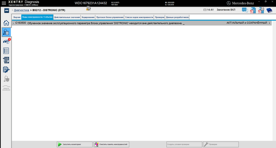

Пишет проверить ошибки в esp (их нет) и обновить ПО дистроникаЧто по ошибке пишет? Описание, проверки???
Возьмите бу оригиналБыла проблема с амортизатором, меняли его, при замене, оборвали датчик, его заменили на новый оригинальный. Больше ничего не делали, но это все со слов владельца
Датчик скорости? Если бы с ним было что то не то, в есп записи должны были быть, нет?Возьмите бу оригинал
По заднему левому датчику ошибок нетДатчик дистроник снять и установить правильно , проехать на машине , закрыть авто и выждать выбег , затем открыть и проверить Xentry осталась ошибка или ушла в сохраненку, все это по заднему левому датчику
Не всегда)Датчик скорости? Если бы с ним было что то не то, в есп записи должны были быть, нет?
проверил бы установочное положение радара . Часто бывает что решётки радиатора лепят китай, а радар потом в крепление радара на решётке "смотрит".Со слов клиента началось после замены датчика скорости заднего левого колеса. Сбрасывал ошибки, проводил по новой адаптацию радара, не помогает. Заводишь авто, ошибок нет, трогаешься - появляются. Также могут исчезнуть на ходу
При этом сразу ошибка по блокировке вида.Часто бывает что решётки радиатора лепят китай, а радар потом в крепление радара на решётке "смотрит".
я встречал с такой ошибкой историю которую описываю. Радар даже калибровку на ходу проходил.При этом сразу ошибка по блокировке вида.
глянуть же в любом недолго эндоскопомя встречал с такой ошибкой историю которую описываю. Радар даже калибровку на ходу проходил.
Решетка оригинальная и радар не трогали. Проверю датчики на ходу, ну и на всякий посмотрю радар тожепроверил бы установочное положение радара . Часто бывает что решётки радиатора лепят китай, а радар потом в крепление радара на решётке "смотрит".
графики открывай - видно по ним хорошоРешетка оригинальная и радар не трогали. Проверю датчики на ходу, ну и на всякий посмотрю радар тоже
