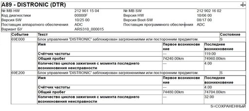

На машине лезут эти ошибки, блок естественно чистый красивый и постороннего видимого глазами нет. Следуя проверкам ездили без звезды, то же самое, пару минут езды лезет ошибка. Машина куплена пару недель назад, так что история неизвестна.
вин 1668731A234867 , ну и конечно же вопрос что с этим делать? Ксентри предлагает менять блок.
Да кронштейн вроде не гнутый, битая в морду она скорее всего была, один из радаров треснут был(его поменяли).
Было такое из-за нештатной сетки,очко вырезали в ней под датчик,но недостаточное.Сняли сетку ,ошибок не стало.
