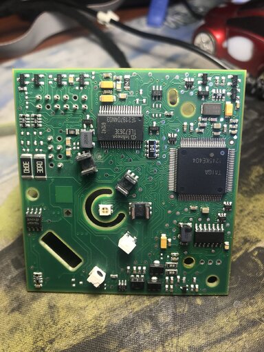

Родной глючил, то не просыпается, то не включается зажиг.
Вычитал diagspeedom иммодату записал в донора вин перенес. Вроде как положенно, но старта на замке донора нет. Ошибок по машине тоже нет.
С этими пробами проблем не видел, зато много раз были проблемы с обвязкой , платой. Поэтому - совет такой. Понятно, что у вас есть оборудование и вам хочется его 100 везде использовать, но не всегда это надо.
Вот я про что и говорил , проц менять бесполезно если он приплыл, самое правильное в твоём случае было бы перезапись проца, просто эпром переписать . но это вопрос оборудования уже
