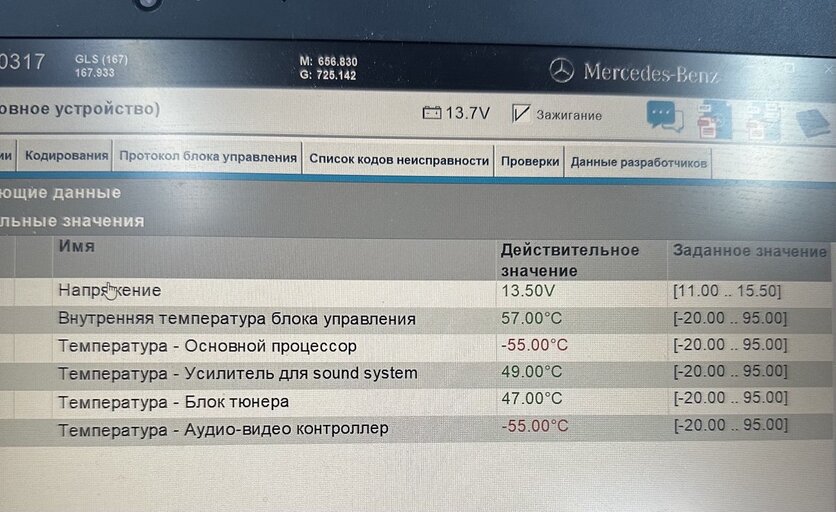

W167 2023 год в MBUX висела активная ошибка Связь с дисплеем в задней части салона справа имеет функциональное нарушение.
Решили обновить ПО. Бут прошивка залилась, а остальные не хотят. Лога ошибок пока нет. К машине не выдвигался еще.
Есть опыт у кого поднятия MBUX ?
ПО до обновления
Еще напрягает действительные значения температур. Интересно это косяк или потому что ПО не зашито?
если он в буте - температуры нормально так показывает...

дружище, я ни на что не намекаю, я посмотрел в лог и процитировал ключевой затык. вы спросили нужен или нет - кусок лога с ошибкой показывает на проблему. (кстати, не плохо-бы самостоятельно это научиться смотреть, не сложно-же)
Ну там еще есть "[7F 10 33] Security Access Denied >"
Смотрел конечно. Непонятно. Поэтому и спрашиваю. Прочитал Ваши ответы и легче не стало.
Пин код возможно узнать есть или нет по табличке на б/у Mbux? В ведоке его смотрят? К ведоку есть сейчас доступ?
Без онлайна не ввести в эксплуатацию?
дружище, у тебя СНАЧАЛА нет сертификата. и из-за того, что его нет - у тебя ОТКАЗ СЕКЮРИТИ. так как это делается СЕРТИФИКАТОМ
пин по серийнику покупать, без онлайна не будет ничего работать, так как не закодируешь и нe secoc не сделаешь.
для начала попробуй зашить в то, что БЫЛО изначально. все блоки подряд. возможно повезёт и радио оживёт.
