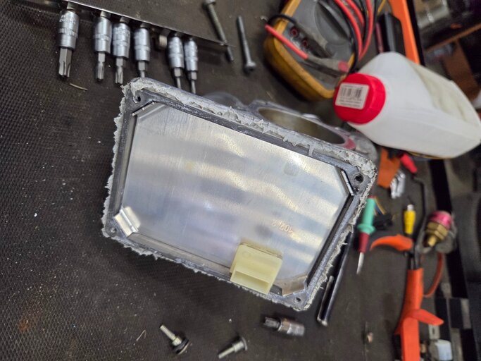

Заехал w168.033 дроссельный узел моноблок.
Имеется неисправности :
P0121-014 N3/18(блок управления MSM с исполнительным механизмом дроссельной заслонки) Потенциометр действительного значения 1, Ошибка сравнения с потенциометром действительно значения 2
P1590-000 Опознано аварийное отключение подачи топлива.

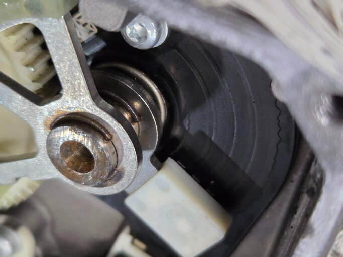

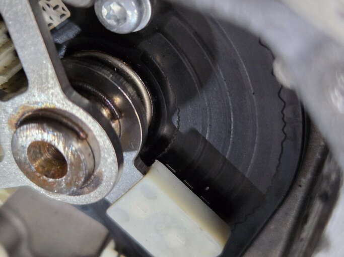

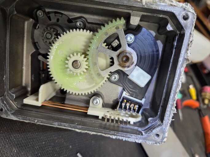

Дроссель разобрал, дорожки спиртом промыл, но толку нет, всё так же.
Может кто сталкивался, что там бывает в этом узле ?
На контактной группе проверил, сопротивление меняется, с учётом положения заслонки.

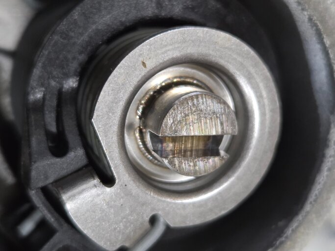

Че толку мыть износ? сдвинь лапки.
Актуальные значения комп показывает? Что происходит?)
Кроме того ошибка пишет о сравнении сигналов - они есть, изменяются, но у них есть разница вне допуска.
Лапки хрен сдвинешь, ось заслонки вытаскивать только.
Один потенциометр меняется, второй нет

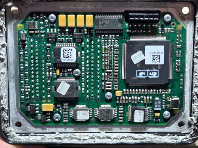

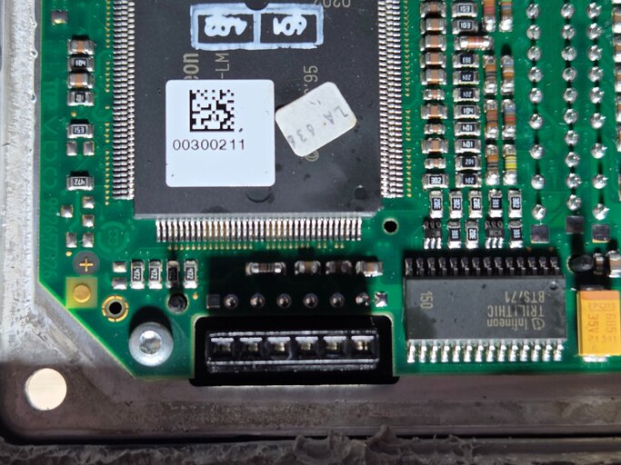

С обеих сторон ось заварена, да и нет вроде претензий к этой части, прозвонил потенциометр, получается проблема в электронной части платы.

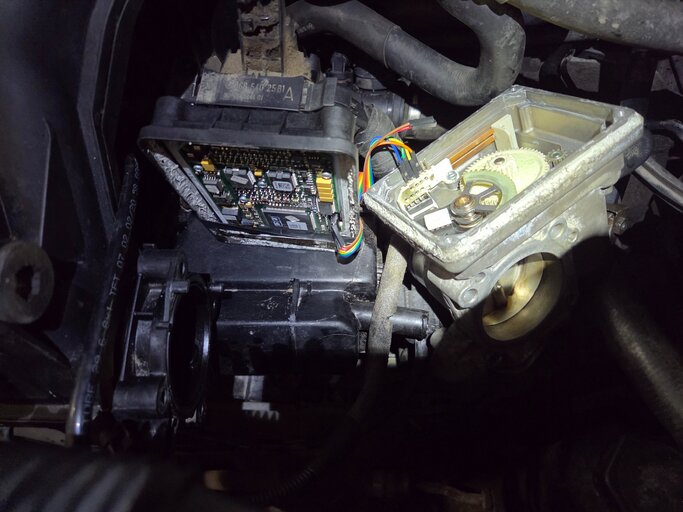

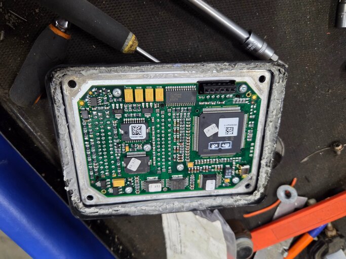

У тебя читает с двух переменных резисторов. Вот на их выходе и проверь. И опорное и то, что считывается.

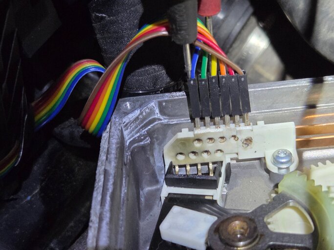

Не совсем пока понимаю как это сделать, видимо удлинитель какой-нибудь придумать между внутренними разъёмами блока.
так чтоб понять куда копать - надо сделать проверки и замеры.
приходит-ли на потенциометры опорное? оба? что выходит?
если оба приходит и выходит сигнал, значит проблема дальше в обработке. смотреть по распиновке куда идёт и дальше искать на плате чем прочитывается...
чё толку гадать? ну, пусть б-у купит и плату переставит. а с этим экспериментирует.
Перемычку сделал, неисправность локализовал, буду менять дроссельную часть.

Два пина постоянно 5В, по бокам пины:
один выход на канал 1и он регулируется, второй, выход на канал 2 и он постоянно 5В.
Переставляю пины каналов и ситуация меняется зеркально.
Двоссельную часть куплю с помойки и заменю.
