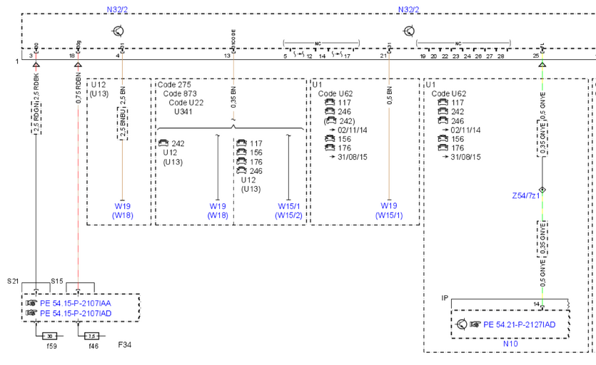

Заметил что сиденье пассажира не греет, ошибка по сидению пассажира: U11BD87. Cиденье без электроприводов, Поясничная помпа работает. F34f46 и F34f59 в порядке, xentry не может установить связь с PSMP166.

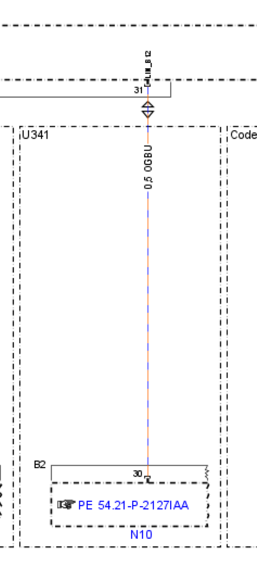

Не было минуса на 31code потому что оксидация у BR на W15/2 под пассажирском.
