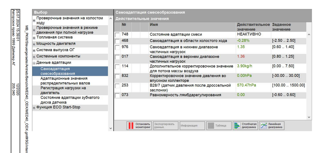

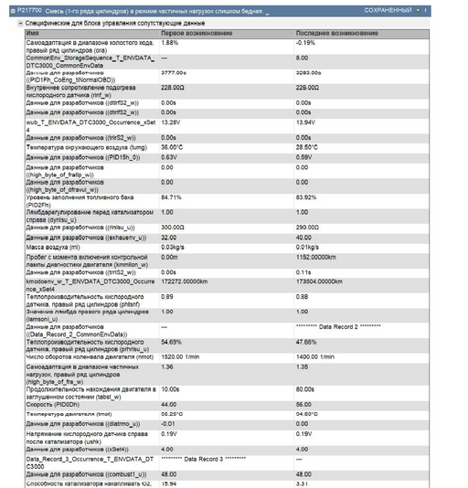

Присутствует ошибка по бедной смеси при частичных нагрузках. Самоадаптация 1.36. На ХХ все ровно, если говорить про "подсос"... Знаю, что обсуждали уже, но все-таки... Куда смотреть? клапан частичных нагрузок? Форсунки?
