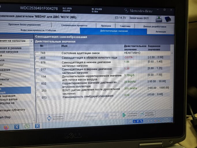

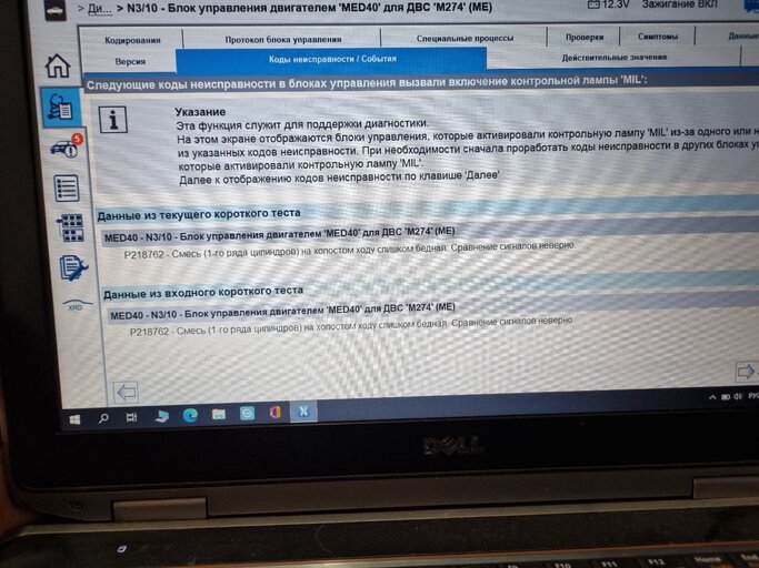

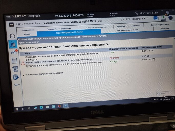

Приехал клиент, с горящей ошибкой на проборке.
Предыстроия, заправился 100м бензином, загорелась ошибка.
По действительным данным, "корректировка значения давления во впуск коллекторе" не верна, саоадаптация в области ХХ завалена ниже допуска( -3.61%)
Со слов клиента, меняли термостат , прокладки на впуске не меняли.
Я заказал, заменил, но после ОЧЕРЕДНОЙ заправки "до полного" , опять загорелась ошибка.
Пните в нужном направлении !

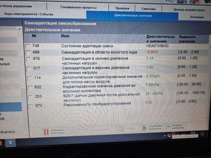

Отправил клиента покататься на половине бака, для эксперимента.
Клиент вернулся через неделю, опять ошибка и в действительных показания не в норме.
До полного бака не заливал ни разу.

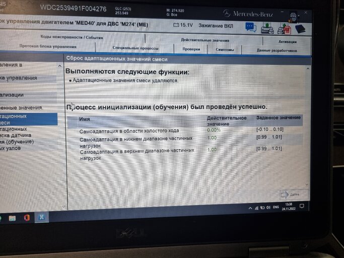

Для отсечки этого направления- пережми или заглуши трубку , если проблема останется - меняй форсунки.

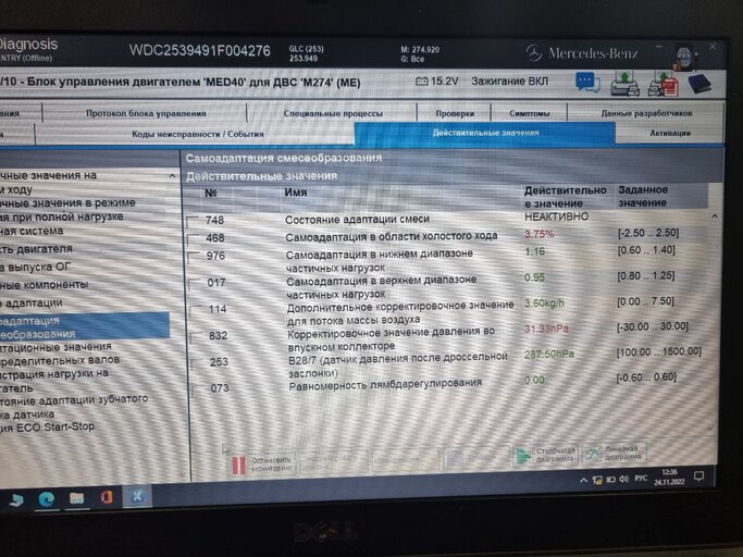

Трубку на клапане регенерации вообще снял и заглушил, адаптации сбросил, но захожу в действительные, а там такая картина.

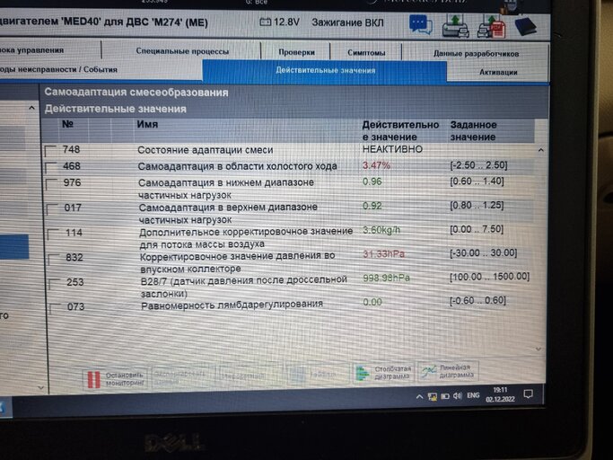

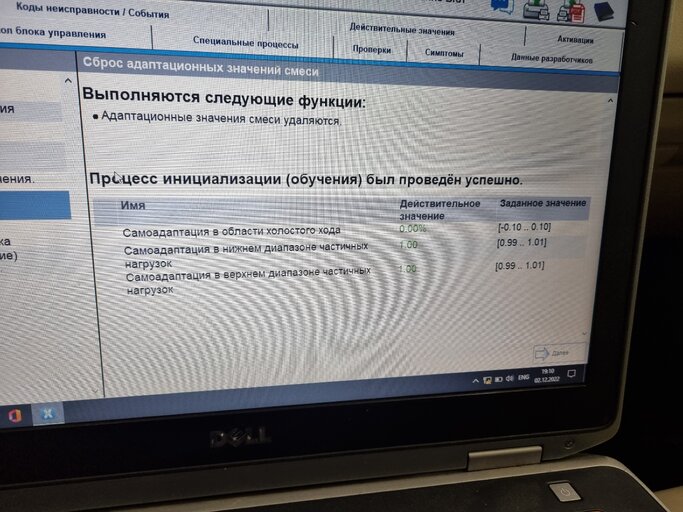

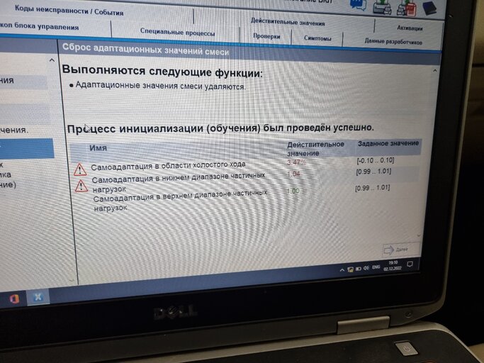

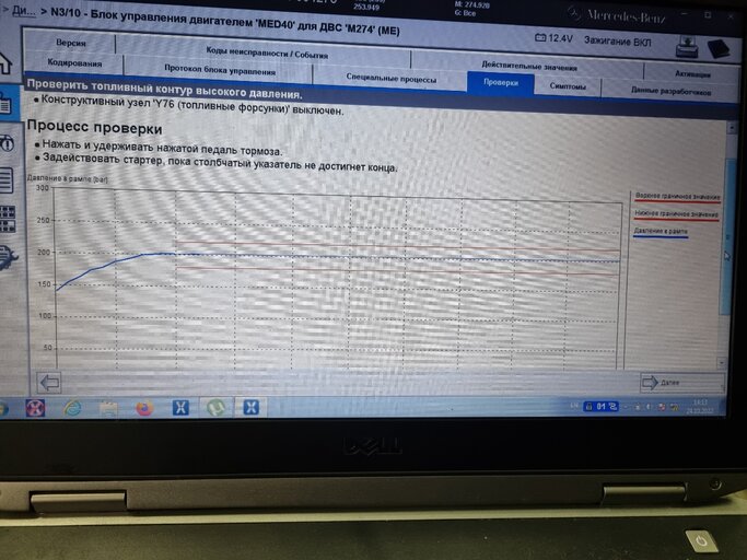

Клиент залил присадку в бак для чистки форсунок, покатался недельку и опять загорелся чек. Адаптации чуть упали, но не в норме.
И что самое интересное, скидываю адаптации , тутже захожу в действительные , а они опять не в норме, почему так ?
Как более точно забраковать форсунки?
