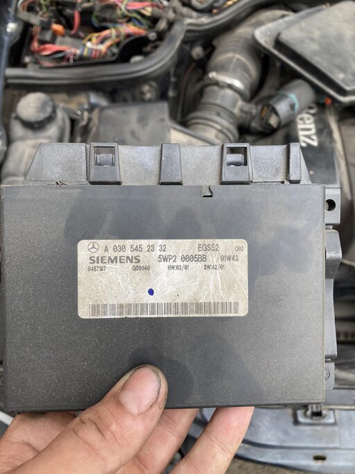

Добрый день. Имеется W210 M112 2.8 4matik. Родной блок EGS не исправен. На донорском блоке естественно не едет. Коробка в аварии. Как его можно закодировать? Имеется стар.

В файле кодировок к блоку
SG_Sachnummer 0305452332
SG_Kennung "abfsfe0m"
есть кодировка под 210.081 -
ae06: 210.081 , ! ( 494 | 032 ) , 0 ,0 // W210 M112 E28 4WD ECE i_ha=3.450
210.281 , ! ( 494 | 032 ) , 0 ,0 // S210 M112 E28 4WD ECE i_ha=3.450
может в DASe все-таки возможно прописать?

Тут посмотрите там через ввод полной строки, где то в кодировках может быть просто изменить короткую кодировку, точно не знаю есть такое на 210 или нет, старуха дома лежит, сейчас посмотреть не могу.
Если есть возможность ввода через инженерку длинной строки то вот эта строка от 210081 (ae06)
61 65 30 36 00 01 00 01 00 02 01 06 0C 0C 00 01 01 01 00 00 00 00 00 00 00 02 00 00 1B 05 7A 0D E8 03 E8 03 A8 07 1C 00 7E 82

так ВСЯ. вы написали только VIN и дали фото этикетки блока.
какое там ПО внутри, какие кодировки, какие ошибки - никто не знает.

В симуляции DAS, EGS 722.6 c 2001 года ( я так понимаю что как раз egs52) возможность закодировать в ручную есть, и в вариантном кодировании, и в инженерке . Опять же надо смотреть на живой машине. Ну и надо учитывать, то что вам написали постом выше, какое именно ПО в блоке, …..
думаю не надо тут софты менять. просто строку исправить и всунуть

Машина изначально 4 матик. Всё верно. Сейчас стояла задача вернуть всё в исходное состояние, чтобы она ехала. По поводу того, чтобы сделать её моноприводом программно, был второй вопрос на стороннем ресурсе. Сейчас всё едет на стандартной кодировке. Всем спасибо за помощь, отдельное Dukesha.

Сделал так. Поставил ae06 и всё заколосилось. Спасибо.
