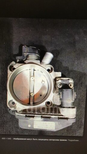

Скажите, для чего сделано отверстие в дроссельной заслонке?
