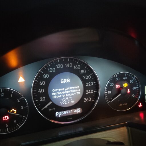

W211 2003 моргает srs при этом ошибок нет.
Guga
Авто моё. Недавно заменил приборку, поставил рест. Горела ошибка srs и на старой. Сегодня дошли руки и до подушек. Были ошибки по боковой и оконной подушками водителя. Поставил обманки стёр ошибки. Srs стал моргать ошибок нет. Но моргает. Что может быть. Спасибо

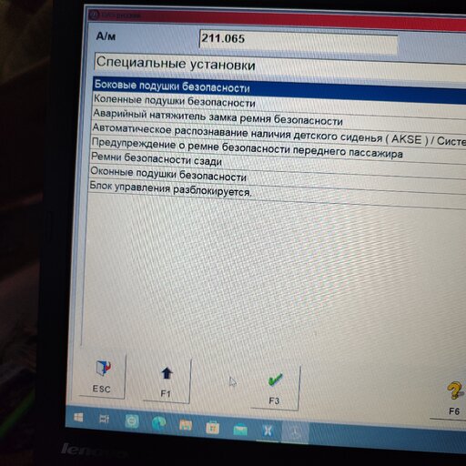

Точно. В меню кодировок блок разблокирован.А как закрыть?
При входе в блок SRS, что пишет?
BST RGS
Я старом захожу в AB.
Спасибо ща гляну.
И ещё вот это пишет на приборке
Вот здесь?
Всем спасибо. Вопрос решён.

Данные для разработчиков
Активации
Полный список
Сначала два пунката zugrief 1,2
Затем пункт с подписью verriegen (точно не помню написание слов т.к. на немецком, но вроде так)
