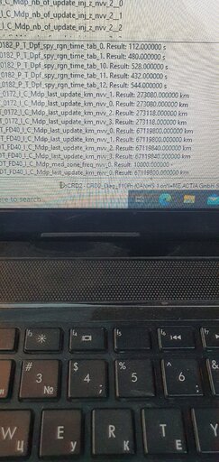

Здравствуйте коллеги! Сегодня мне привезли кузов-w212 crd2, 2009 года пробег проверяли все блоки в норме, но зашёл с Ведиамо увидел на фото пробег. Это какие 671980 пробеги показали мне фото?
заголовок темы нереально осилить? ведиамо при чём тут?
все эти пробеги - видно через сбор данных из ксентри. там всё это будет.
и там 6 миллионов, а не 600 тысяч, и надо понимать какие данные достоверны, а какие недостоверны в таких случаях.
Я посмотрел в истории хентри сажевый. Просмотрев фильтры там все не показывает, но в mdp_last_update 671840 показывает. Хотелось бы узнать к чему это?
да, ещё более правильно. 8) много цифр! *) всё как и раньше - смотреть и думать над адекватностью и не циклиться на моторе :)
