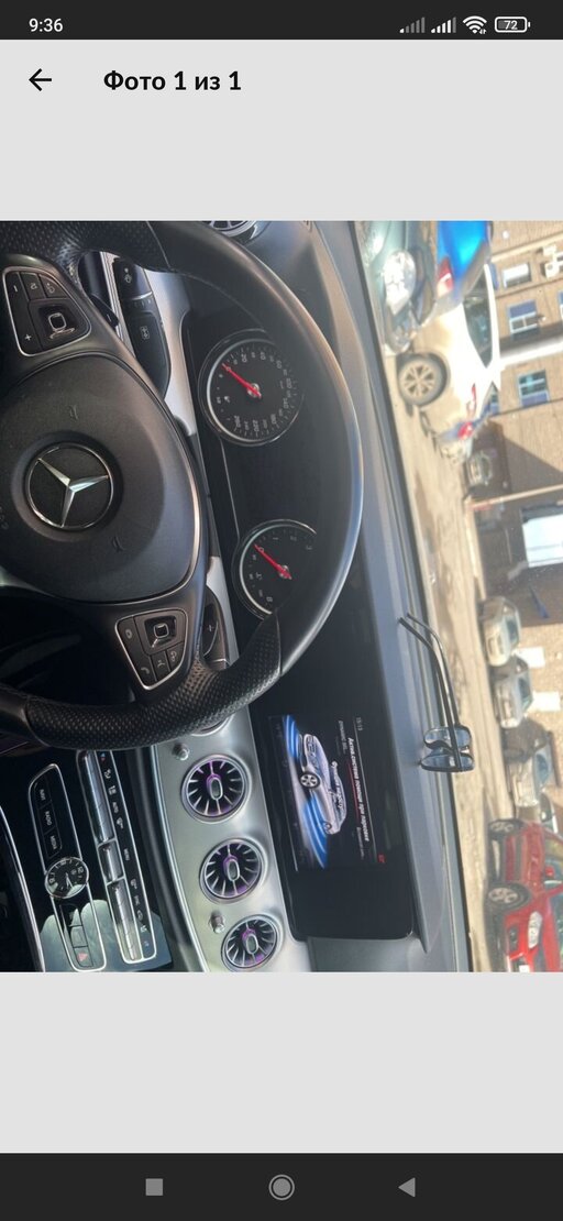

NTG5.5 w213 Заменил entry приборку на high - не работает central display
Начиная с 213 , далее с рестайлинга 205,222 и их платрформ. HU55
Yevhenii
WDD2130131A611344
Заменил приборку, закодировал HU55_entry - изображения нету (в активациях проверил, дисплей рабочий)
Что делаю не так?
Зачем? 464 и 506 могут вместе
WDD2130131A611344
Что делаю не так?
При чем тут приборка и дисплей радио? Это разные блоки.
Связь с дисплеем есть? Активации ?

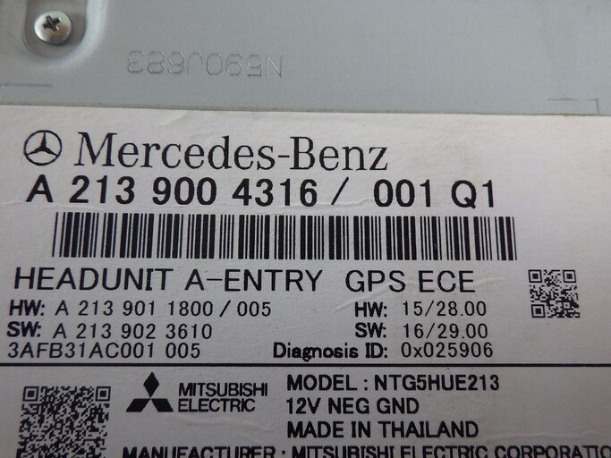

Ну раз нет изображения, или не подходит entry, или не закодирован гу правильно.
ентри у него был, и он с таким-же дисплеем работал, как он может быть не закодирован?
конечно, до 17г там только и шёл.... радио - 520/522 код... с мелким дисплеем, и с гармином (522) на карточке.. потом с рестайла 17г пошёл 506 код (руль изменился, если так легче представлять)
на них карплея не было :)
HUE213 - NTG5HUE213
