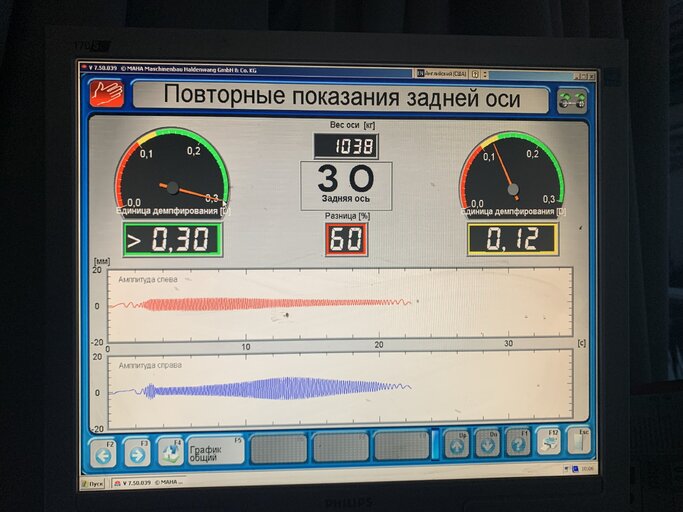

я не так давно ездил на вибростенд, но мне там диагностику амортизаторов делали только в нормальном уровне жесткости подвески. По хорошему, необходимо попросить, чтоб проверили и в sport 1/sport 2?
Ниже на фото то, что показывает стенд(это перед заменой задней правой стойки). IMG_9553.jpeg
Компом активировать и раскачивать на месте.
Пока машина не поедет, аморты в максимальной жёсткости, и похрен спорт или комфорт на переключателе.
