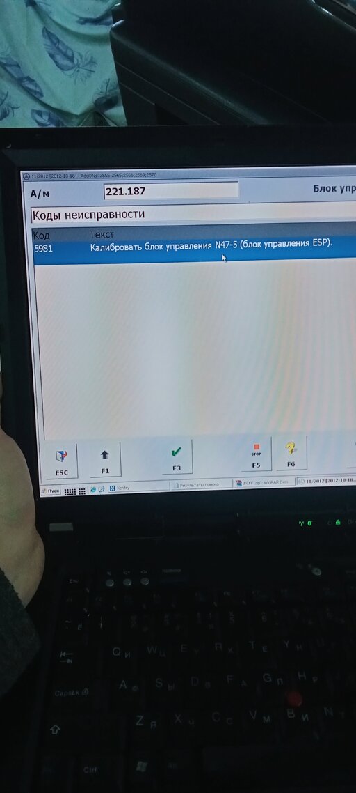

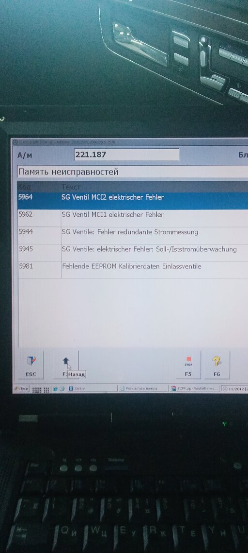

Добрый день.Достался мертвый и "перепаханый" блок, решил оживить на подкидку.
После всех нехитрых манипуляций стал выходить на связь.При проверке на авто требует откалибровать клапана.Калибровка перепускных проходит,а с впускными "засада" (калибровка неудачна внутренняя неисправность) с кучей дополнительных кодов (скрины).
Понимаю,что при попытке калибровки происходит "просадка" по питанию,но не могу найти где.)Точнее не успеваю ? ничего вымерять за пять секунд пока идёт калибровка.То что доступно в аппаратной части всё пересмотрел...Драйвер перепаян.
Заливал еепром с исправного блока (чисто для экспериментов) все работает примерно до 20 км/ч
Блок 2215458737, софт обновил до актуального.
Требуется "помощь зала")?
Можно в лс,если конфиденциально.

Я это понимаю)Там для питания клапанов мощный шоттки и мосфет.Все живое.
Выясняю дальше.?
