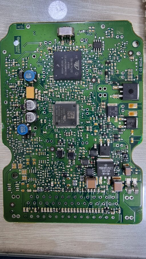

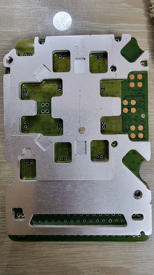

Сегодня перекатывал А2045455132. Самое главное аккуратно снять плату вынимать нужно с алюминиевой подложкой, радиатором. В середине платы есть крепление, и если тянуть отдельно от радиатора, беды не избежать. Накатать можно и не снимая радиатор, нужно подложить зубочистку между платой и радиатором чтобы тепло не уходило на радиатор. 380 градусов спокойно. Ну и чуток повозиться когда нужно вставить плату на контакты :) Тот еще квест :)
Содержимое eeprom в файликах.

по демонтажу я что думаю - там пресс-фит контакты без пайки. если их сжимать для демонтажа, а потом уже пропаивать - по идее должно легко сниматься тогда. т.е. демонтировать с дальнейшим прицелом на пайку.
кончик там торчит, если аккуратно его сжать - думаю, что получится без большого усилия демонтировать.
Просмотреть вложение 13323
Деформация происходит именно в месте сжатия не особо влияя на место контакта в плате.Мне это тоже когда-то первое что пришло в голову...
Потом понял,что смысла особого нет.
Я не сжимаю контакты. Потом со временем проблемы возникают. Делаю так. Беру маленькие пассатижы (утики) плотно сжимаю контакт, оставляю рассотяние до платы в 1мм и вдавливаю в направлении платы, характерный щелчек указывает на то что уплотнительная часть пройдена. Сразу все контакты кроме раземных прохожу так, и все легко снимается. И так-же после всаки втагиваю контакты маленькими пассатижами, все садиться плотно, и плохой контакт и деформация исключены.
Я не запаиваю контакты, чтобы в случае чего можно было сразобрать. без лишней возни.

ну, обжимные контакты гиммор ставить обратно. гуглом находится руководство - там целый пресс для плат с трафаретом для обжима этого дела при сборке.
У меня несколько блоков лежат после пайки. Ничего не хочу сними делать, по причине того что не разобрать нормально, не собрать:( Собираю назад все без трафарета за 30 минут. Не вооруженным глазом не видно что разбирал.
Разбираю если только после дтп. А 5001 и т.п без разбора можно.
