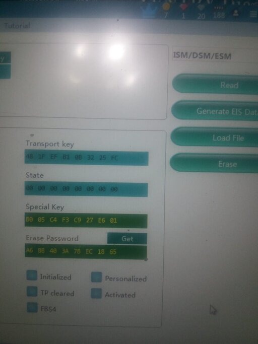

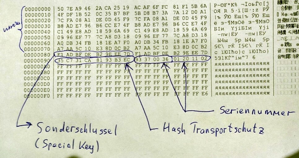

Всем привет. Суть вопроса в название темы. Интересует id адрес на который отправлять запрос и команда для чтения hash.
Принесли кулису для unlock, canhacker есть. Hash пересчитать смогу.

а получилось прописать у когонить?
уже штуки 3-4 пробовал , зануляю сондер становится 8 ключем, но авторизация на машине не проходит, и по номерам вроде подходит
Can somebody send me whats need to be sent to ewm for erase
нулится как 722.9 с id 114
cgdi не знает её. в новых CGDI сделали идентификацию блока - руками не послать в белый свет unlock хэш.
вчера впервые попался такой блок, @Anturage подтвердил коды.
изначально профукал и тыкал не тем хэшем, дошёл уже до скрипта в savvycan , когда увидел, что хэш не тот был вычитан и с правильным хэшем занулилось.
там какая-то замутка ещё временем передачи пакетов была, но возможно просто невнимательность.
статус - не активирован
счётчик - 100
