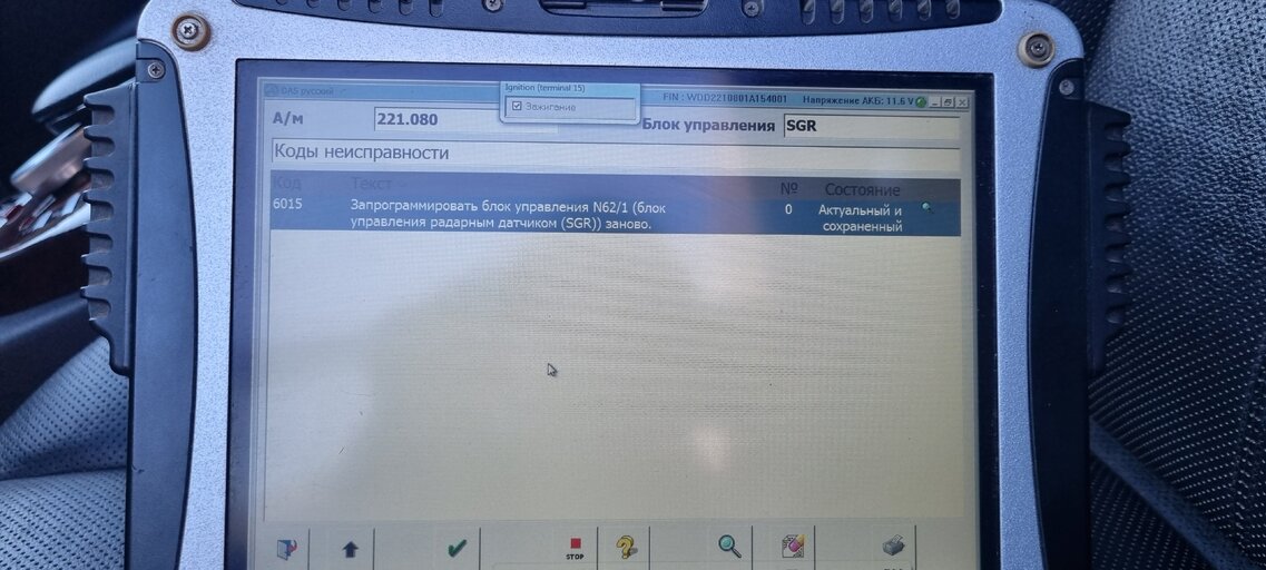

Стоял блок А0365451032, FW1 2214423632, FW2 2214422432. Перестал выходить на связь.
На разборке взято А0325450132, FW12214421732, FW22164420232. Естественно ошибка, что блок не запрограммирован. При попытке программировать блок, процесс вылетает через 5 сек после начала процесса. Пробовал разные sdflash, результат такой же.
Пробовал Vediamo, прошивку master заливает, а slave вылетает через 2 секунды после начала процесса. Пробовал разные прошивки, без результата ,master заливает, slave нет.
Как его запрограммировать??почему не заливается прошивка slave?
Спасибо!

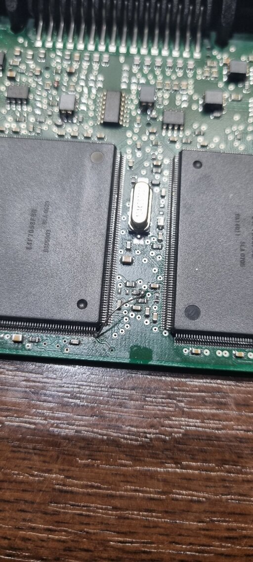

Вообщем столкнулся с такой же проблемой как у топикастера, только у клиента выскачила эта ошибка в процессе эксплуатации. Программирование доходит примерно до 70 процентов и все, неудачное программирование. Вскрыл блок и увидел оторванною дорожку из за окисла, прозвонил и востановил, после этого программирование пошло по маслу
Про что и речь. Блок по всратому расположен и туда вода затекает.
