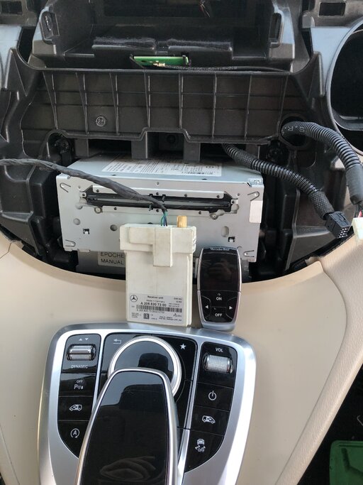

Добрый день. Тоже поставил на w447 блок, подключил к Lin, на диагностике блок появился, вот только не нашёл нужной кодировке в блоке hvac447. Не вспомните как примерно должна обзываться кодировка для telestart?Кодировка строка 23, на отчет не было времени...
Любой пульт можно привязать бу или новый. Думаю они по виду только отличаются. Я покупал 50000806, они и 212 204 такие же.Приветствую всех номер пульта можете подсказать? Б.у прописывается или только новый?)
Спасибо, себе тоже поставлюЛюбой пульт можно привязать бу или новый. Думаю они по виду только отличаются. Я покупал 50000806, они и 212 204 такие же.
Добрый день подскажите пожалуйста файлом hvac477.cbf не поделитесь. Купил пульт блок хотел закодировать а файл не могу найти.Разобрался, Изменил кодировку - Empfanger Standheizung на verbaut привязал пульт и все заработало!
Просмотреть вложение 13827
Через ксентри все кодируется...Добрый день подскажите пожалуйста файлом hvac477.cbf не поделитесь. Купил пульт блок хотел закодировать а файл не могу найти.
зачем в инженерку? см вкладку кодирования.Через ксентри нет в инженерном мень ничего. 2 папки пустые
