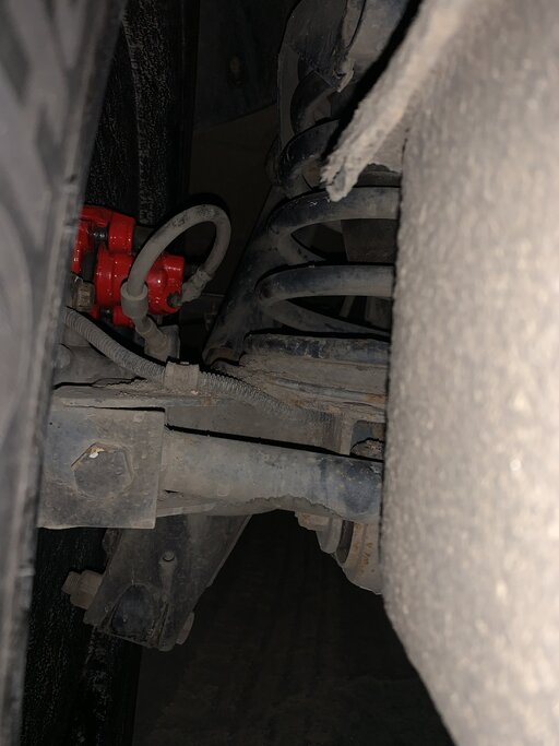

Гелик АМГ в старой будке, после с/у суппортов для реставрации и прокачки аппаратом на стороннем СТО- тормоза на заглушенной - как у всех почти вверху и "колом".
Но при езде педаль первое нажатие почти до пола и тормоза вата, со второго качка что-то появляется.

Что-то вначале поверил в прокачку на шлангах, но посмотрев на машине - ерунда мне кажется или я не прав!? Шланг с трубкой соединен на чулке моста в нижней точке получается.
Опять же на другом гелике такая ерунда началась после замены шлангов между мостом и кузовом сзади.

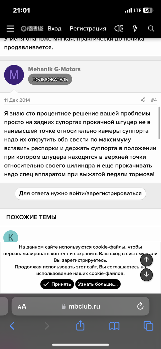

Это помогло вероятнее всего! Сам удивился - педаль зафиксировал депрессором с развала , - в нижней точке хода. Жидкость при этом выходила непрерывно с задних суппортов. Суппорта клал направлением штуцера прокачки вверх. Тормоза появились !!!
Пс. Перед этим в том же положении супрортов - качали по нескольким методикам, в том числе - как сцепление (открыл, нажал, закрыл, отпустил) - все безрезультатно.
т.е. проблема была не при нажатой педали фактически и при положении штуцера? т.е. и штуцер вверх и педаль выжать получается.
