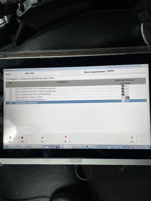

В моторнике разрешение на старт есть, иммобилайзер нейтрализован - нет, так должно быть?

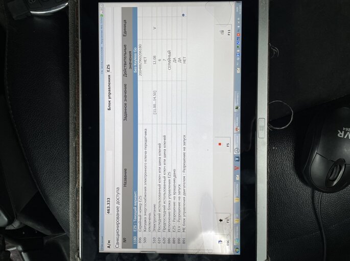

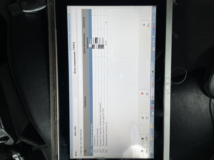

В замке разрешение на старт с моторника обычно НЕТ, но иногда появляется ДА, но все равно стартер не крутит. Тут стоит крутое реле K6 с кодом u320 для мотора м628, которое я найти в висе не смог (расположение), но на переходной разъем на активацию стартера подавал плюс - стартер маслает, но не заводит мотор.

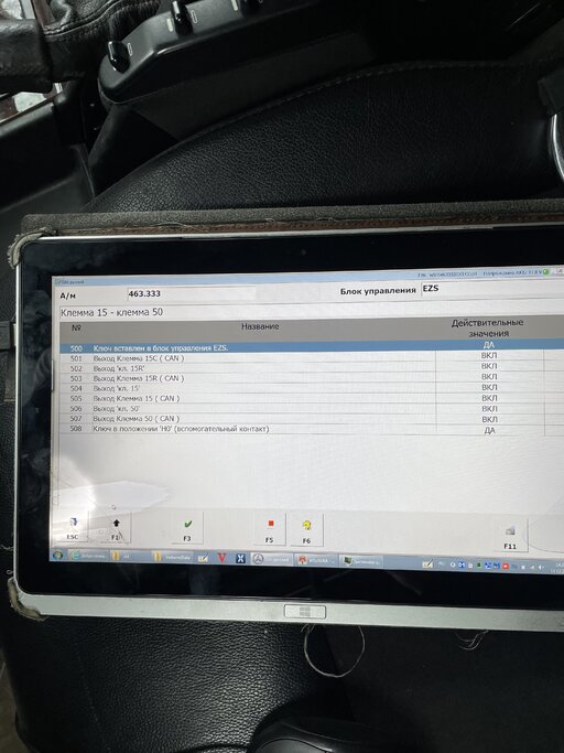

При проворачивании ключа в положение старт (кл50) - в моторнике выход клеммы на стартер вкл, но вход всегда выкл (что за вход?). При клике на этот вход кл50 появляется такое предложение от даса
В замке значения при повороте ключа в кл50

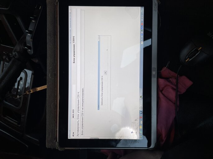

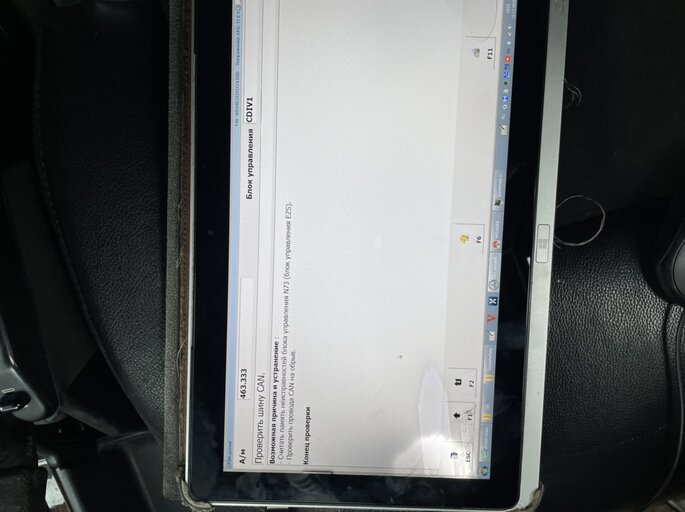

Ситуация такова, что моторник меняли (делали клон), старый не диагностировался, на новом машина заводилась, но ее кто-то разбирал-собирал, скидывал клемму с аккума с ключом в замке и сделал это несколько раз. Сейчас смотрю хеши в замке/моторнике - для актуального ключа они в норме. Пробовал обнулять моторник разными дампами, в том числе, обнуленный дамп именно этого моторника - пишет, блок не инициализирован
На управлении стартера с реле K6 всегда висит масса, ключ вставлен, находится в кл15/50, не вставлен - разницы нет, всегда масса. Ключ зажигание включает, защелка ходит, но старта нет. И еще где физически это реле К6 в этом ведре я не нашел. Подскажите, куда рыть))
странно, конечно. надо посмотреть где оно. так 50ка с мотора выходила?
получается, выходила, значения дас стремные выдает просто напросто. А не крутила она стартером, когда подавал + на переходной разъем управления стартером с реле - потому что было просто зажигание, а надо было замок в 50 провернуть, отпустить, после этого завелась
