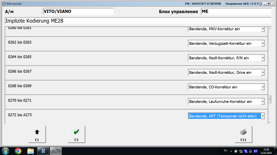

W639 был с OM651 перекинули на m112 кодировка me2.8
TimBox77

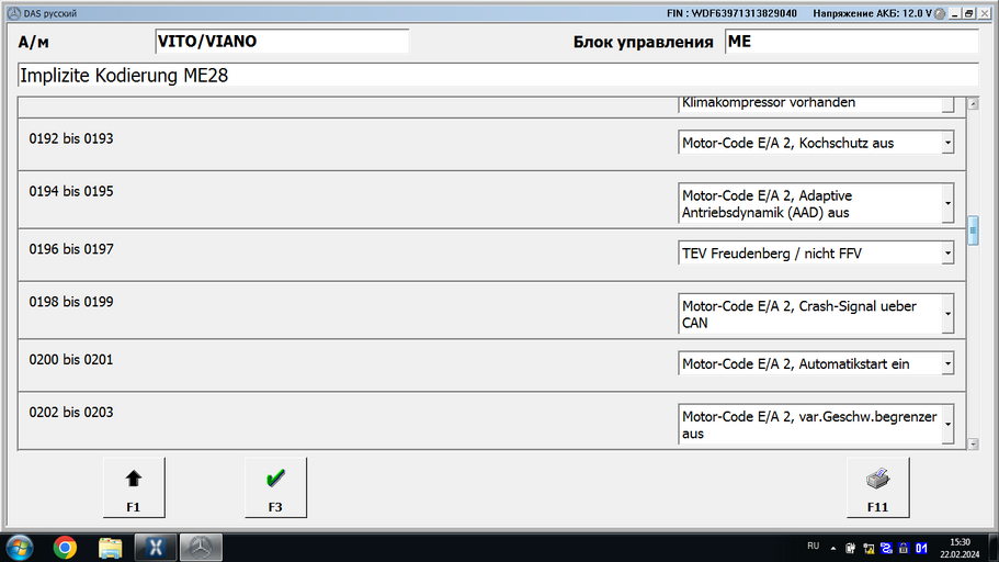

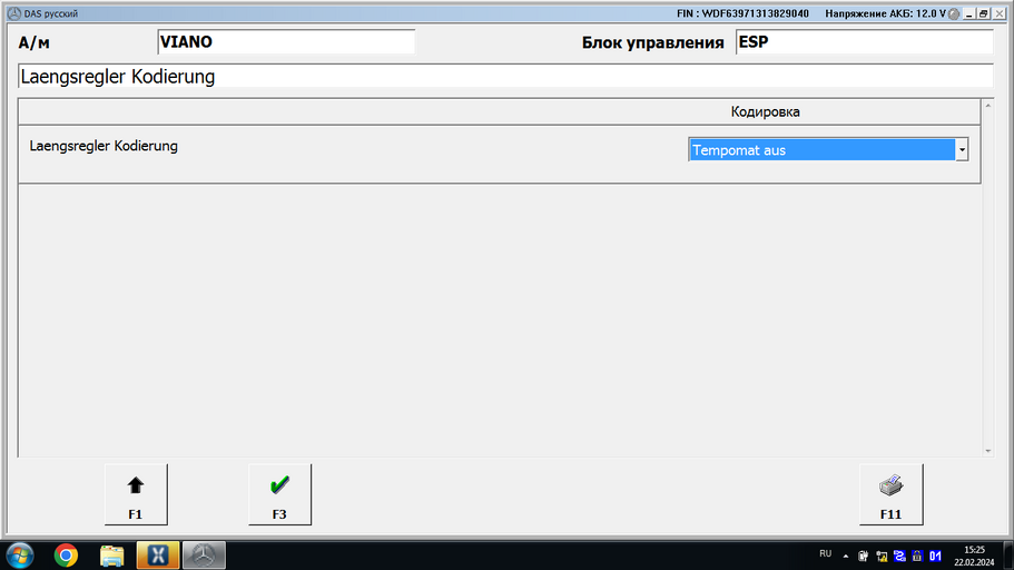

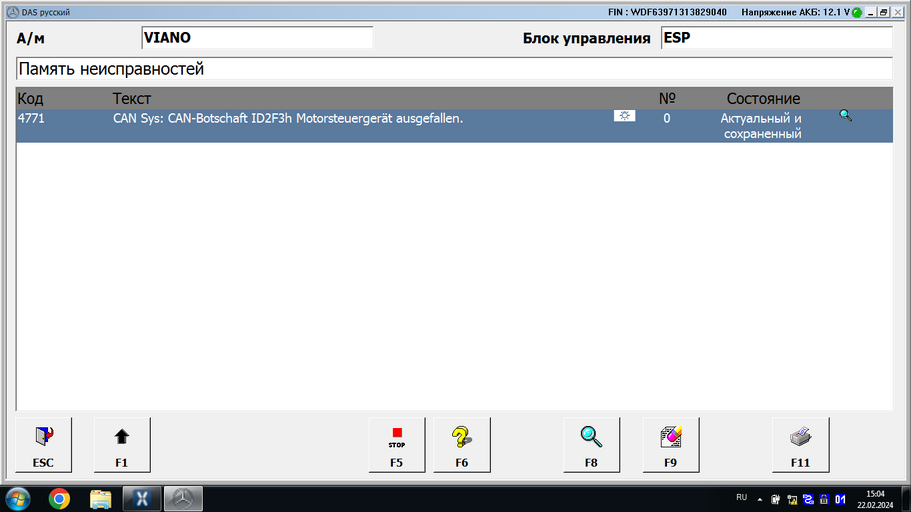

Приветствую коллеги. W639 был с OM651 перекинули на m112, в ESP ошибка «отсутствует сообщение по CAN от блока управления двигателем». Выставлял разные кодировки круиз контроля в esp и me2.8, ошибка не ушла, кто поделится правильной кодировкой me2.8?

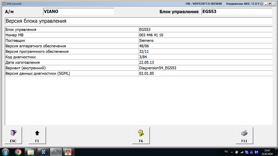

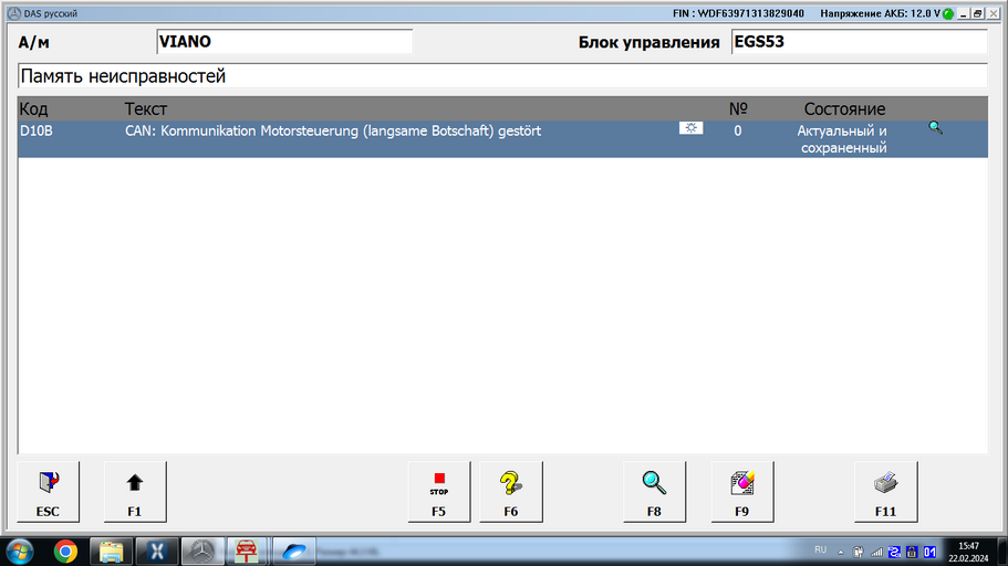

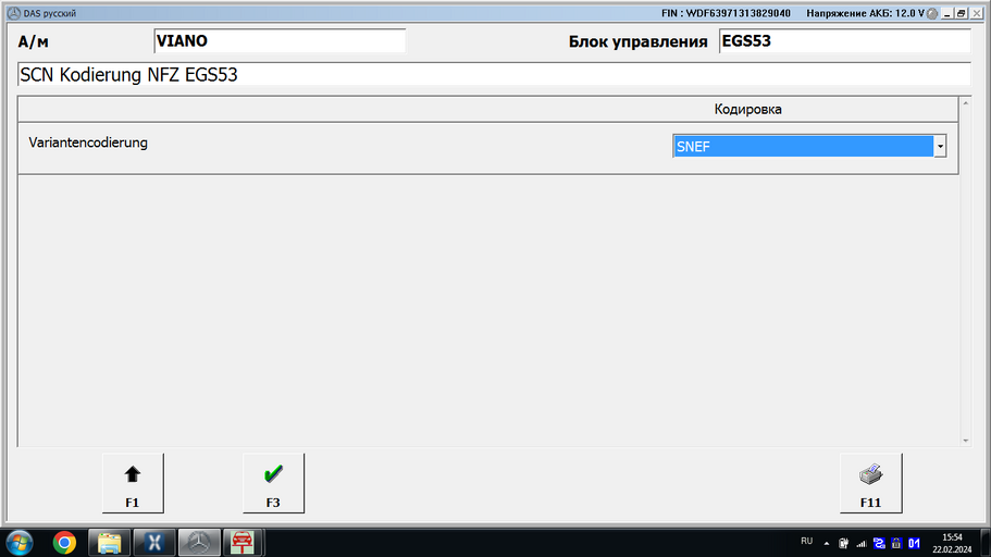

Upd: сейчас посмотрел АКПП, там тоже ошибка по связи с двигателем, но АКПП работает штатно. Смутило только то что стоит egs53 с кодировкой SNEF, он устанавливался в паре с m112 на w639? Видел только с egs52

Вот то что сохранил
Правильной кодировки "как бы не существует". Дешевле будет купить блоки: двигателя, кпп, esp и замок от бензинового W639. И ещё щиток приборов.
Этот EGS53, без перепрошивки, не даст крутить мотор больше 4000 или 4500 оборотов.

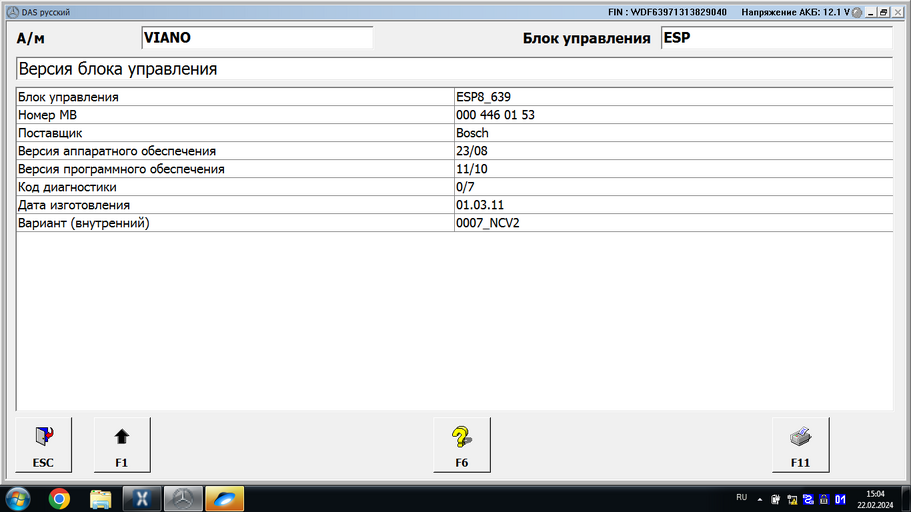

Нет. ESP примет только дизельную кодировку.
В есп стоит кодировка под m112. Его меняли, поставили от бензина

Если будет возможность, кодировка моторника и софт с кодировкой егс выложите
Он уже принял бензиновую)

завтра попробую на столе законектить.
Расскажите подробнее.
От чего же тогда ошибка?
А моторник от какого авто? номер можно.
Либо моторник, либо егс. Сначала хочу сравнить кодировки моторника с заводским авто, если не поможет, то уже пробовать заменить егс
От 211
