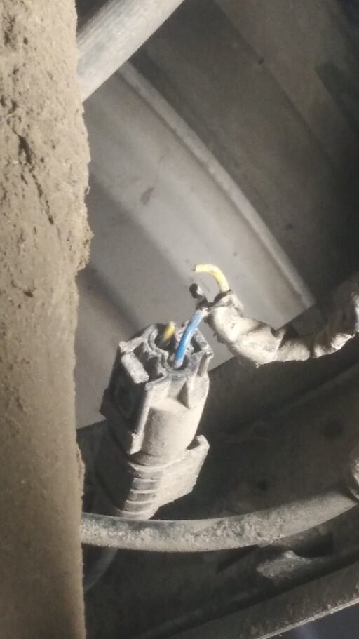

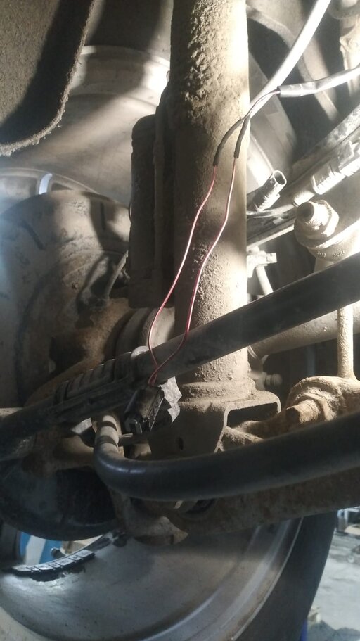

Заехал в работу GL 164 с активной ошибкой "L6/3(датчик числа оборотов задний левый) проверить провод, штекерные сопротивление.
Нашёл обрыв провода, отремонтировал, радостный пошёл тереть ошибку, а она в актуальных. Проверил провод дальше, всё в порядке. Прозвонил от блока ESP, оба задних датчика одинаковое значение, подцепил лампочку -горит хорошо, подкинул другой блок, датчики поменял местами, не уходит ошибка.

Спасибо за мысль, дело действительно было в банальном. Механику дал новый разъем с проводами, он их и прикрутил. Десять раз переспросил, не мог ли он перепутать, в итоге мог)))
