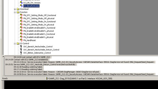

По первому пункту в принципе знаю что делать, но екоут не дает менять VCD_IRS_Parameter, VCD_Parameter_VTA_Common, VCD_Parameter_VTA_Country. Попытки выполнения DJ_SecurityAccess ни к чему не приводят - скрин ниже.
