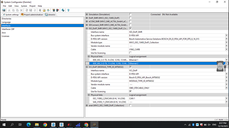

Здравствуйте, использую vci оригинал. Monaco 8.16 - пытаюсь соединиться по doip с блоком, но безуспешно. Прочитал, что нужно во вкладке execute включить ehternet activation. В мультиплексоре релюшка щелкает, но соединения так и нету. При этом, делал тест doip в каком-то блоке через xentry - все успешно проходит. Конфиг в монако и логи прилагаю ниже. (Во втором спойлере понятно что не указан серийник, его указал уже). Сейчас после активации ethernet activation, монако вообще сама по себе закрывается.

Скрин настроек.

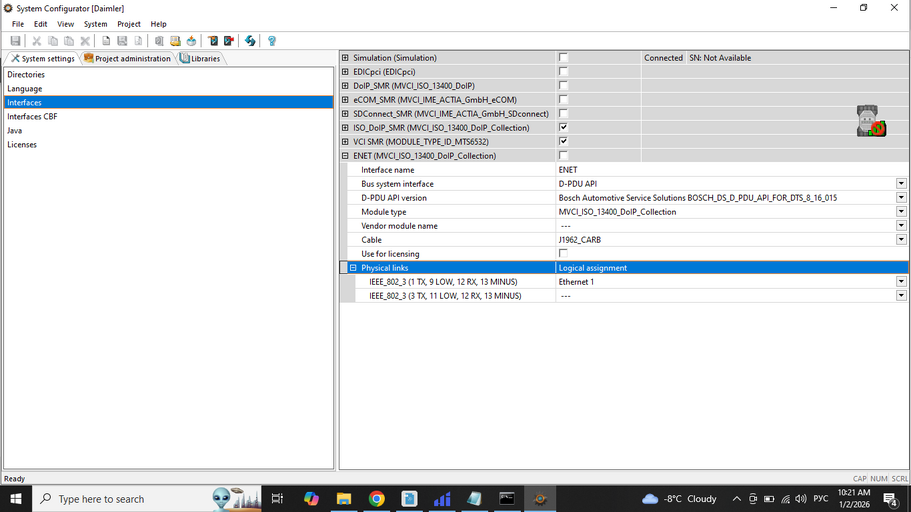

enet - нет, после переустановки винды его еще не настроил, сейчас сделал вот его конфиг
в целом все то же самое токлько в physical links ethernet 2 не подключен, плюс для енета ip указывал
у вас дтс и ксентри на одной системе стоят?
настройка енет такая-же как и для VCI. это один и тот-же интерфейс.

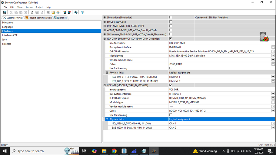

Да ксентри и дтс на одной винде. Смутило что
D-PDU API root description file не указан (аросто пустое поле) хотя интерфейсы видны
провел ряд экспериментов:
1. pdu - C:\Program Files (x86)\D-PDU API\pdu_api_root.xml, в связке с enet, настройками как выше - определяет сразу два doip блока без проблем

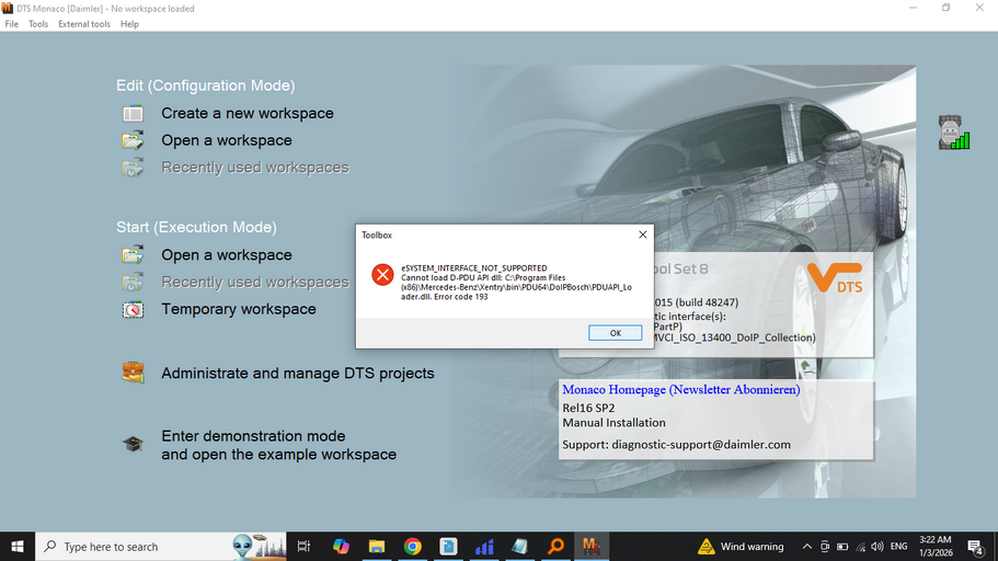

2. pdu - C:\ProgramData\Mercedes-Benz\config\Comdat\pdu_api_root.xml, вообще не дает открыть temporary workspace с такой ошибкой
Vci настраиваю как mvci iso doip collection, может попробовать daimler collection?

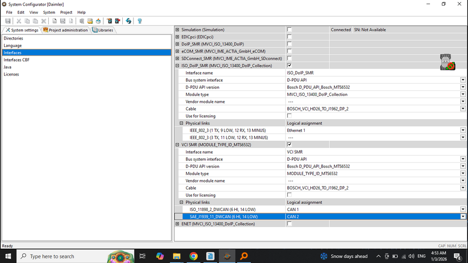

так ты для начала в КОНФИГУРАТОРЕ создай интерфейс чтоб у тебя там ОПРЕДЕЛИЛСЯ мультиплексор.
вот ты всратый скрин сделал - где самое главное - закрыто. какие там у тебя PART_P интерфейсы???????
part_p - ecom для cbf, его вообще выключить можно
фотка конфига с pdu - xentry
так выключи. и прочитай что в табличке словами написано.
и в конфигураторе у тебя нет ни в одной настройке подключения к прибору твоему.
не могу понять, в настройках vci smr перепробовал все варианты, но прибор не видится ни при каком из них
какие ВСЕ? у вас в ксентри работает прибор?
значит указав PDU от ксентри вы можете нормальный линк создать. начните с обычногo CAN. doip настраивайте потом. проверяйте его на енете., когда заработает SMR линк, то из него активируете ETHERNET и заработает DOIP настроенный ранее.
