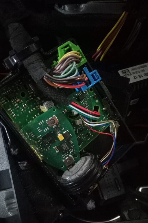

Всем привет! Решил установить автозапуск на w166 с fbs4 ( человек просит, я ни разу не делал , интересно, взялся) приобрел автозапуск от Марседес инструмент и в бой. В замок впаял, авто запускается, подключил модуль к Can и навеской проводов питания ( с лабораторника, питание есть). И началось; модуль ( которую навешал) один ключ видит второй нет, хотя при этом замок видит оба ключа! ( в замке стоят хорошие линзы для считывания ключа, а тут соответственно хуже, и скорее всего ключ по этой линии просажен). Может кто то сталкивался с этим?

Я вот про такой вариант писал
