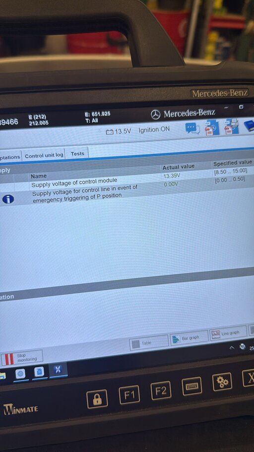

Добрый вечер! Ситуация наконец то разрешилась ? извиняюсь за долгое молчание) в итоге выпиновывать провода не стал, т.к не имею опыта и не хотелось сделать хуже) отправил машину знакомому электрику. Проблема оказалась в замке зажигания, на плате окислились несколько дорожек, отремонтировали замок, всё заработало ? всем большое спасибо за помощь!!!!!!
откуда там окисление взялось?
Если честно, то я без понятия?
когда покупал её она была уже в нерабочем состоянии. У предыдущего владельца , около года стояла на улице в полу разобранном виде , что там с ней делали до меня остаётся только догадываться, плюс мне пришлось покупать и кодировать новую палату vgs4 , т к она вообще отсутствовала на момент покупки ?
