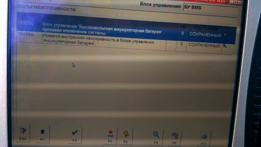

Видел такую проблему вживую, помимо перечисленных кодов там был скрытый код видный через инженерку
Hybrid Battery Pack Deterioration0A7F00
Код означает примерно то, что батарея деградировала.
Возникает после запуска. Предположение - при пуске одна из ячеек (которая повреждена) имеет большее падение напряжения из-за повышенного внутреннего сопротивления, что фиксирует блок и отключает батарею от возможности зарядки ВВ цепи.
контакторы ВВ батареи ДО пуска ЗАМКНУТЫ, после пуска РАЗМЫКАЮТСЯ и висит 0в.

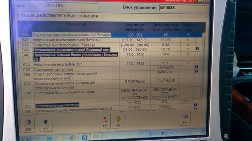

напряжение смотрел не в блоке BMS?‍♂️ Это первый гибрид
Авто без запуска стояло около 3-х месяцев.
ошибка в инженерке о деградации батареи присутствует
Вы смотрите по действительным вольтаж по секциям. Зарядить можно в общем вырезается окно для доступа к плюсу и минусу но это в общем для всей батареи. А если выпадает секция или элемент пока его не заменишь толку не будет. Но батарея тяжело разбирается. Плата залита прозрачным компаундом, так как батарея греется и охлаждается контуром кондиционера после разборки и очистки компаунда большая вероятность выпадения конденсата на элементах платы и секций
Напряжение по всем отдельным элементам в допуске, по 3,5В показывает (допуск 3,2-4,1В)
