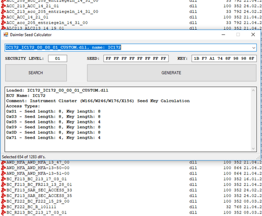

Мне кажется лучше сделать нормальное GUI.
Пусть ищет все dll в папке и выдергивает с них все параметры. Длину seed и ключа и уровни какие там есть. В DLL все это есть.
Примерно вот так...

В софте я там делал кноку SEARCH
чтобы понятно было: Можно забить seed и key который известен и нажать поиск. Утилита все библиотеки прогонит и выведет все, которые посчитали такой результат.
