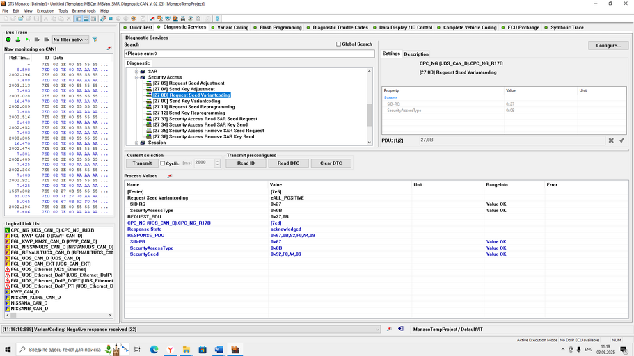

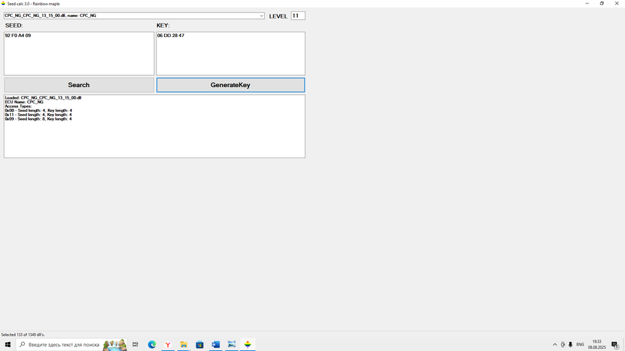

Доброго вечера! Помогите пожалуйста подобрать начальный ключ для открытия CPC_NG через Seedcalc.
Mercedes-Benz C-Class (W205) рестайлинг Дизель.
Вариант открытия через cpc_ng_cpc_ng_13_15_00.dll name:cpc_ng как на бензиновый W205 рест не подходит. Нет открывается блок
Код на открытие
В seed calc получил ключ с 11 уровнем, или надо 0В?
В Send key вставляю и не открывается блок (not acknowledged). Этот скрин не сделал когда был в машине. Попробовал другие CPC_NG позиции в калькуляторе, тоже не подходят.
