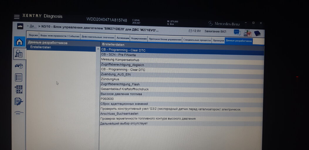

На 204-ом WDD2040471A815748 ДВС М271EVO ЭБУ SIM271DE20
Через vediamo 5.01.01 результата нет.
Через Xentry не пойму какую функцию активировать (информация на фото) для возможности изменения значений и отключения ECO.
а какой есть? что в консоли? ALT-Q? (блин, постоянно и везде повторяется одно и то-же - что-бы понять что не получается : надо смотреть то, что пишет блок в ответ КОГДА НЕ ПОЛУЧАЕТСЯ)
