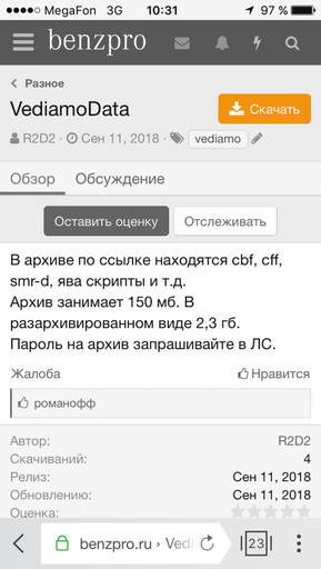

Если об этих файлах идет речь так они у меня есть давно они не первой свежести :unsure:
